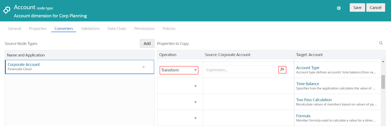

En primer lugar, veamos las propiedades del conversor de tipo de nodo que hemos configurado:
Aparecerá el creador de expresiones.

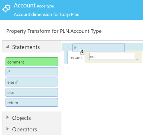

Para crear la expresión de transformación:

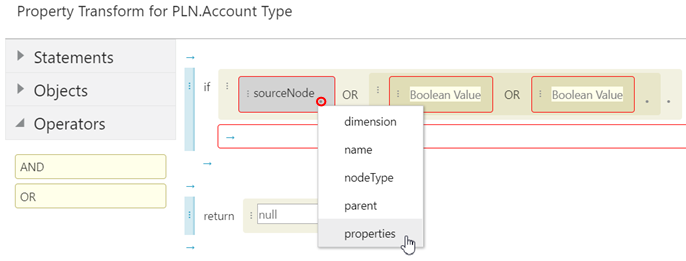

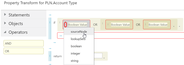

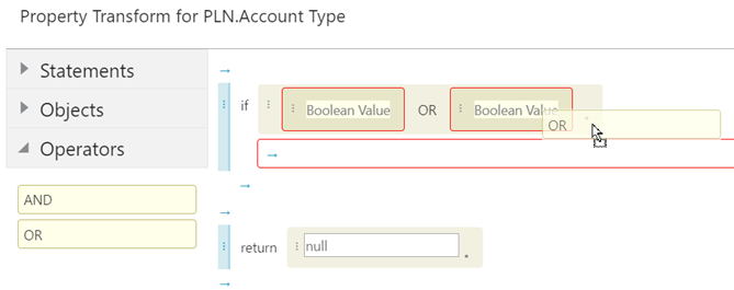

Observe que cada una de las sentencias IF y el bloque de sentencia tienen contornos de color rojo a su alrededor. Esto significa que no son válidos. Cada sentencia IF tiene una condición que se espera que sea del tipo booleana, y se espera que cada bloque de sentencia contenga una sentencia return. El creador de expresiones evalúa la expresión en tiempo real mientras se crea, y estos errores de validación se resolverán a medida que se siguen agregando campos a la expresión.
Nota:
Cuando se hace clic en el punto situado junto a un campo en una expresión, el menú desplegable solo muestra los objetos, los métodos y los atributos que son aplicables al campo.

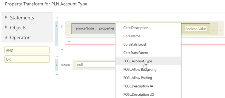

Nota:
Al mostrar las propiedades para las transformaciones de propiedades, debido a que el tipo de nodo de origen es conocido, solo se mostrarán las propiedades para ese tipo de nodo. Sin embargo, al mostrar las propiedades de las propiedades derivadas, debido a que se desconoce el tipo de nodo, se muestran todas las propiedades que sean válidas para la aplicación.

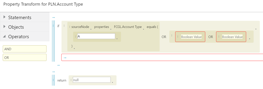

Observe que el borde rojo de validación ya no aparece en la primera condición IF. Esto se debe a que al agregar una sentencia equals, la condición ahora contiene el valor booleano necesario.

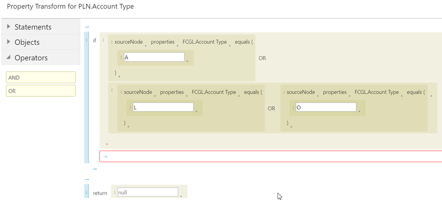

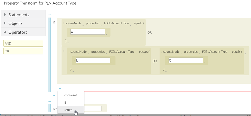

Todas las condiciones IF contienen ahora valores booleanos y, por tanto, ya no muestran bordes de color rojo que indican problemas de validación. Sin embargo, el bloque de sentencia aún no contiene una sentencia return. Por ello, sigue teniendo un borde rojo que indica un error de validación.

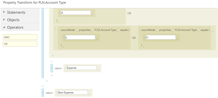

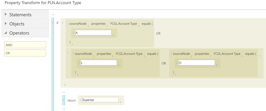

Observe que, después de agregar la sentencia de devolución, el borde rojo de validación ya no aparece alrededor del bloque de sentencia.
Nota:
No es necesario introducir manualmente una sentencia Else If después de la primera sentencia IF. Si una sentencia IF no se evalúa como true, la lógica continuará automáticamente hasta la siguiente sentencia.Se cerrará el creador de expresiones y se mostrará el inspector de tipos de nodo.
