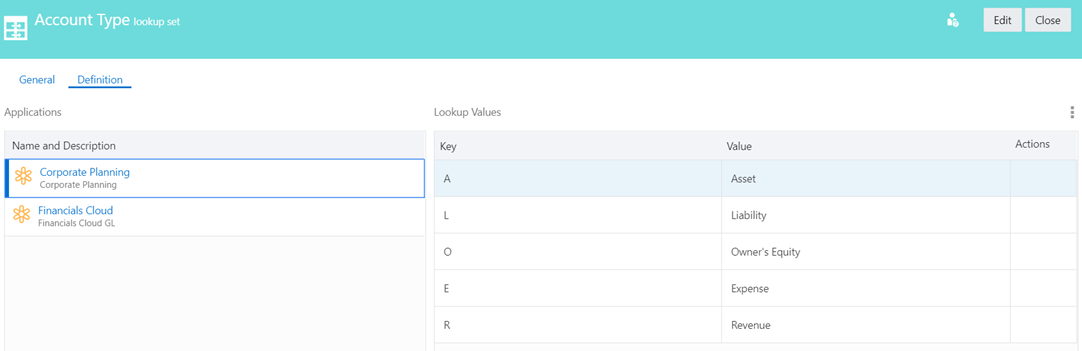

Para agregar una consulta de aplicación:
  1. En el separador Definición, haga clic en Editar.
  2. En Aplicaciones, haga clic en Agregar.
  3. Seleccione la aplicación que desee agregar a la consulta. Solo se mostrarán las aplicaciones para las tenga el permiso Persona responsable o Gestor de metadatos.
  4. En Valores de consulta, haga clic en Agregar valor de consulta.
  5. Introduzca un par de clave y valor para la consulta.
    Nota:
    Cada clave debe ser única, pero se puede agregar más de un valor a una clave.
  6. Repita los pasos 4 y 5 hasta que haya agregado todos los pares de clave y valor para la consulta de aplicación.
  7. Para suprimir un par de clave y valor, en la columna Acciones, haga clic en menú de acción del valor de consulta y seleccione Suprimir.
  8. Cuando haya terminado de introducir los pares de clave y valor de la consulta de aplicación, haga clic en Guardar.
Inspector de conjuntos de consultas que muestra una consulta de Tipo de cuenta
