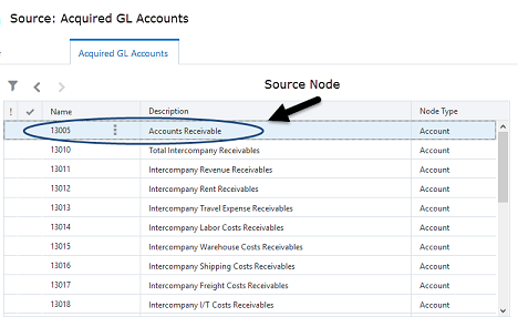

El origen es la aplicación Acquired GL y la dimensión Accounts que se muestran a continuación:
Las cuentas Acquired GL son los nodos de origen.

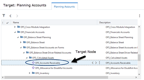

El destino es la aplicación de Planning y la dimensión de cuenta que se muestran a continuación:
Cuentas de Planning que son los nodos de destino.
En el punto de vista o jerarquía de asignación, agregue los nodos de destino que son cuentas de planificación. Después, agregue nodos de origen, que son cuentas del libro mayor, tal y como se muestra a continuación.
