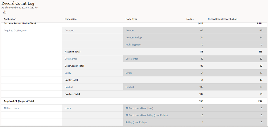

Acceda al informe de log de recuento de registros desde la página Informes haciendo clic en Log de recuento de registros en Sistema. El recuento de nodos de cada aplicación, dimensión y tipo de nodo se muestra en la columna Nodos, junto con los registros únicos adicionales de cada uno de ellos, que se incluyen en la columna Contribución de recuento de registros.
El recuento de registros se actualiza después de reiniciar la ventana de mantenimiento diario o el servicio. La fecha y hora de última actualización del recuento de registros se muestra bajo el título del informe.
informe de log de recuento de registros que muestra los nodos por aplicación, dimensión y tipo de nodo
