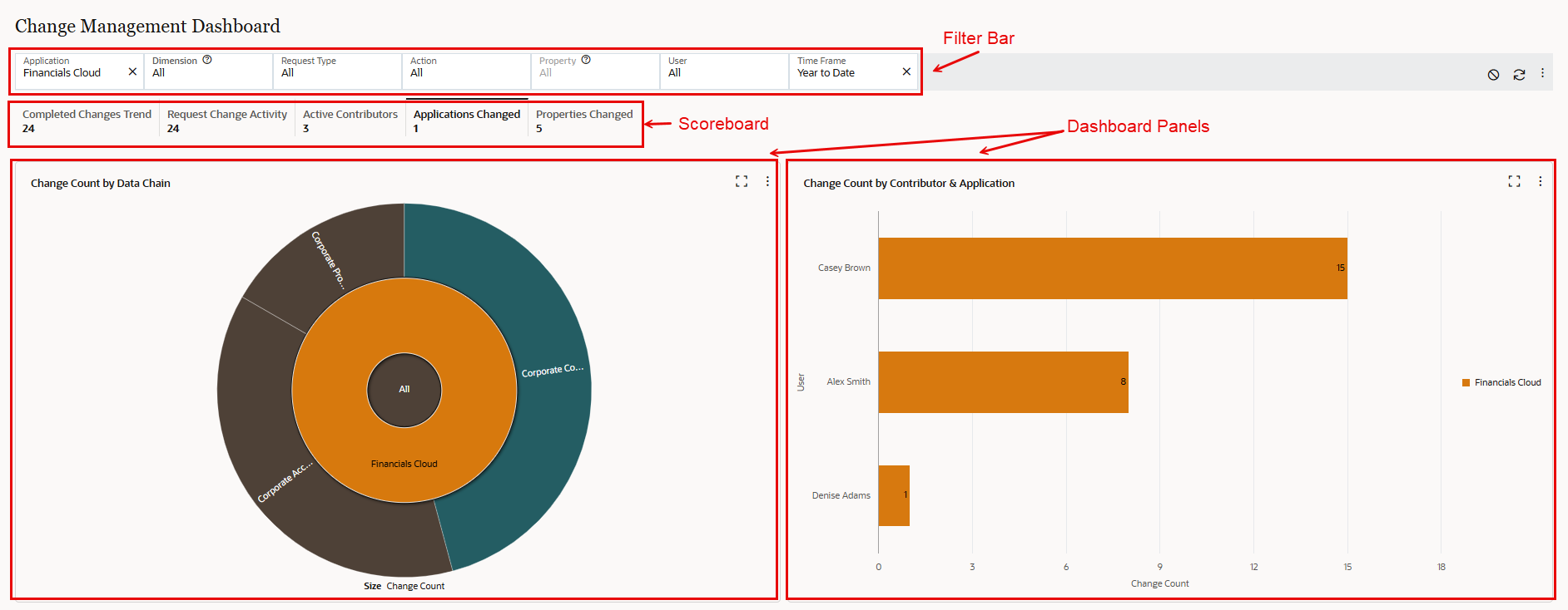

página del panel con las secciones descritas debajo
La página del panel consta de las siguientes secciones:
  • Panel de selección de panel: permite seleccionar el panel que desea ver. Si tiene filtros guardados, estos también se muestran en este panel bajo el panel a los que se aplican.
  • Barra de filtro: permite personalizar el panel para que muestre datos y métricas basados en criterios específicos, como el nombre de aplicación o el tipo de solicitud. Consulte Trabajar con la barra de filtro.
  • Panel de resultados: muestra las categorías de métricas disponibles para el panel actual, como las Propiedades cambiadas o los Contribuyentes activos. Consulte Trabajar con el panel de resultados
  • Paneles: muestra los datos visualizados de las métricas que ha seleccionado. Consulte Trabajar con paneles.
Utilice la barra de filtro para acotar los datos que se muestran en los paneles para mostrar la información que es relevante para sus intereses. Por ejemplo, utilice el filtro Aplicación para mostrar las métricas de una aplicación específica, o utilice el filtro Marco temporal para mostrar información de un período de tiempo específico.
Los menús desplegables del filtro muestran solo los objetos de cadena de datos para los que tiene el permiso adecuado de visualización. Por ejemplo, el filtro Aplicación muestra solo las aplicaciones para las que tiene al menos el permiso Gestor de datos o el rol granular Auditoría.
Utilice los siguientes controles en la barra de filtro:
  • Refrescar datos refrescar: refresca los datos en los paneles
  • Restablecer todos los filtros botón Restablecer: restablece los filtros a los valores predeterminados.
  • Menú de filtro guardado icono de menú de filtro guardado: después de realizar cambios en el filtro predeterminado, le permite guardar la configuración actual del filtro y agregar un filtro guardado como favorito. Consulte Almacenamiento de filtros y adición de favoritos, a continuación.
En la barra de filtro, seleccione uno o más elementos de filtro o haga clic en Seleccionar todo botón Seleccionar todo para seleccionar todos los elementos del filtro. Haga clic en la casilla de verificación situada junto a un elemento de filtro seleccionado para anular su selección. Para los filtros con un número variable de elementos de filtro, puede realizar búsquedas de elementos de filtro en la barra de búsqueda de filtro.
Cuando haya terminado de seleccionar los elementos de filtro, haga clic en Aceptar para aplicarlos al filtro.
Los filtros que seleccione se aplican a todos los paneles de la página de panel. Para obtener más información sobre los filtros para el panel Gestión de cambios, consulte Panel Gestión de cambios.
