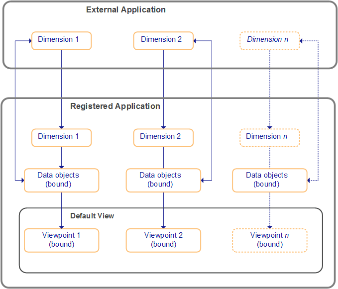

El siguiente diagrama ilustra la relación de las dimensiones o los segmentos de una aplicación externa con las dimensiones de Oracle Fusion Cloud Enterprise Data Management:
Muestra la relación de aplicaciones externas y registradas, como se describe en los párrafos anteriores.
Cada una de las dimensiones de la aplicación externa está enlazada a una dimensión de la aplicación registrada.
