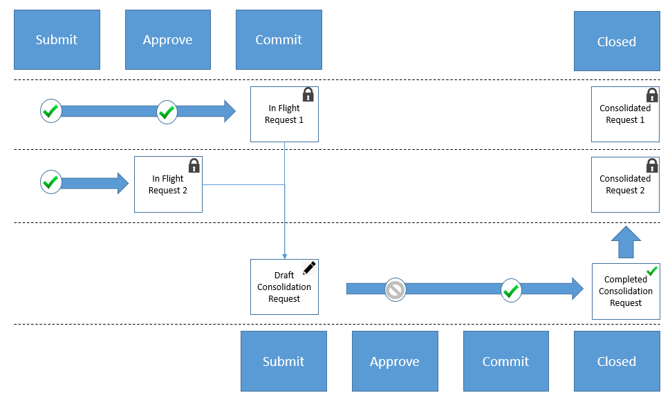

En el siguiente diagrama se proporciona un ejemplo de un flujo de trabajo de proceso de consolidación:
  1. Se muestran dos solicitudes en ejecución de la misma vista; una en la etapa Confirmar y la otra en la etapa Aprobar.
  2. Las solicitudes se consolidan y el flujo de trabajo de cada solicitud de origen se para. Las solicitudes consolidadas ya no se pueden editar (icono de bloqueo).
  3. La solicitud de trabajo se crea con el estado Provisional y se inicia un nuevo flujo de trabajo de gobernanza. Las políticas que están configuradas para incluir el tipo de solicitud Consolidación (consulte Creación y activación de políticas de aprobación o Creación y activación de políticas de confirmación) se incluyen en el flujo de trabajo.
    En este ejemplo, la política de solicitud de configuración, no tiene una etapa Aprobar, por lo que cuando se envía la solicitud, esta va a la etapa Confirmación.
  4. Cuando se cumple la política de confirmación, la solicitud de consolidación se completa y se cierra y ambas consolidaciones también se cierran.
Proceso de consolidación de solicitudes tal y como se describe en el párrafo anterior
