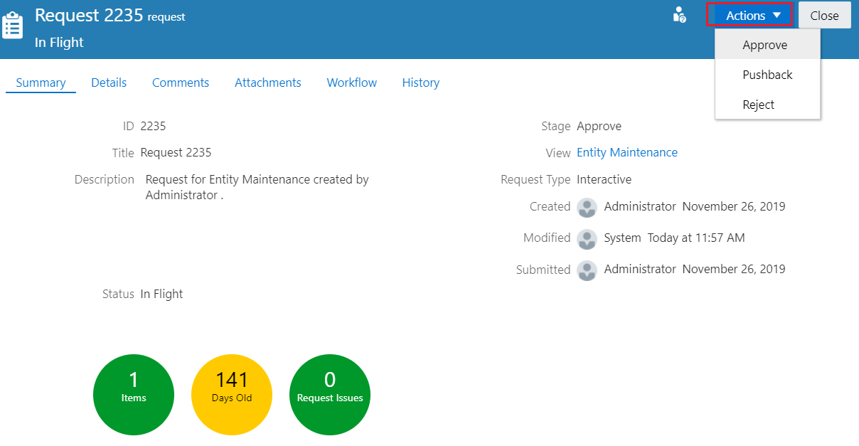

Si es aprobador o confirmador de una solicitud, aparecerá la lista desplegable Acciones que le permitirá aprobar (o confirmar), devolver o rechazar la solicitud desde el inspector de solicitudes. Esto le permitirá actuar en una solicitud directamente desde Actividad de la solicitud, en lugar de tener que abrir la solicitud para visualizar los cambios en la vista.
Esto resulta útil si una solicitud se aprueba o se confirma desde un punto de vista de resumen, si los permisos de un aprobador o de un confirmador no permiten acceder a la vista a la que se envió, o si un aprobador o un confirmador es responsable de la aprobación del tipo de nodo, pero no de la jerarquía.
lista de acciones de solicitud de inspección
Seleccione una acción del menú Acciones:
  • Aprobar: si lo desea introduzca un comentario y, a continuación, haga clic en Aceptar para aprobar la solicitud.
  • Confirmar: si lo desea, introduzca un comentario y, a continuación, haga clic en Aceptar para confirmar la solicitud.
  • Devolver: introduzca un comentario, presione el tabulador y, a continuación, haga clic en Aceptar para devolver la solicitud al emisor para que pueda realizar cambios.
  • Confirmar: introduzca un comentario, presione el tabulador y, a continuación, haga clic en Rechazar para rechazar la solicitud.
