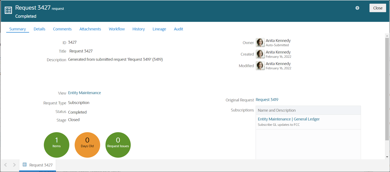

  • Resumen: muestra información sobre la solicitud, incluidos el tipo de solicitud, el número de elementos de solicitud, el número de días desde que se creó la solicitud y el número de incidencias de la solicitud.

    Si la solicitud se ha asignado a una etiqueta de tiempo futura, el estado se actualiza a "Fecha futura" y se muestran el nombre, la fecha y la hora en el campo Etiqueta de tiempo. Tras completar y cerrar una solicitud de tiempo futura, la información de la etiqueta de tiempo se muestra en el campo Registro de hora de etiqueta de tiempo. Consulte Trabajar con solicitudes con fecha futura.
    Si la solicitud se ha generado a partir de una suscripción, también se muestran el título de la solicitud original y las suscripciones. Haga clic en el título de la solicitud o en el título de una suscripción para abrirla en el inspector y obtener más detalles sobre cómo se originó la solicitud de suscripción.
    Si se ha enviado la solicitud automáticamente como parte de una suscripción o una importación, en el campo Persona responsable se muestra "Auto-Submitted".
    El separador de resumen muestra información de la suscripción

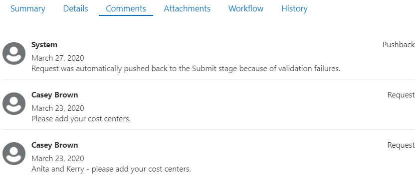

  • Comentarios: muestra todos los comentarios de la solicitud, incluidos hiperenlaces, si los hubiera.
    inspección del separador Comentarios de la solicitud
