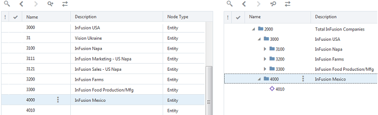

Con un diseño lado a lado, cree un nuevo nodo y colóquelo en ambas aplicaciones.
Pasos detallados del usuario
Abra la vista de mantenimiento y haga clic en el botón Lado a lado
para mostrar el punto de vista de General Ledger y el punto de vista de Planning.
Cree o abra una solicitud.
Agregue el nodo Infusion Mexico a la lista General Ledger.
Arrastre y suelte el nodo Infusion Mexico hasta el punto de vista de Planning. Así, este se convierte en un tipo de nodo Entity mediante el conversor de tipo de nodo. El nodo Infusion Mexico es un tipo de nodo Company en el punto de vista General Ledger, a la izquierda, y un tipo de nodo Entity en el punto de vista de Planning, a la derecha.
