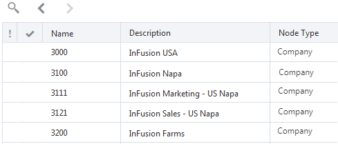

    En el siguiente diagrama se muestran los nodos del punto de vista Company:
    Captura de pantalla de los nodos de General Ledger Company en una lista

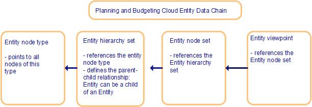

  2. Registre e importe la aplicación de Planning y la dimensión Entity.
    En el siguiente diagrama se muestra la cadena de datos Entity importada:

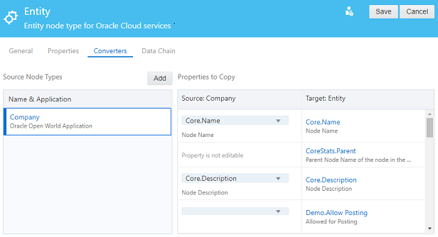

  3. Cree un conversor de tipo de nodo para convertir el tipo de nodo Company de General Ledger en el tipo de nodo Entity de Planning, como se muestra a continuación. Captura de pantalla del conversor de tipo de nodo de Company a Entity
