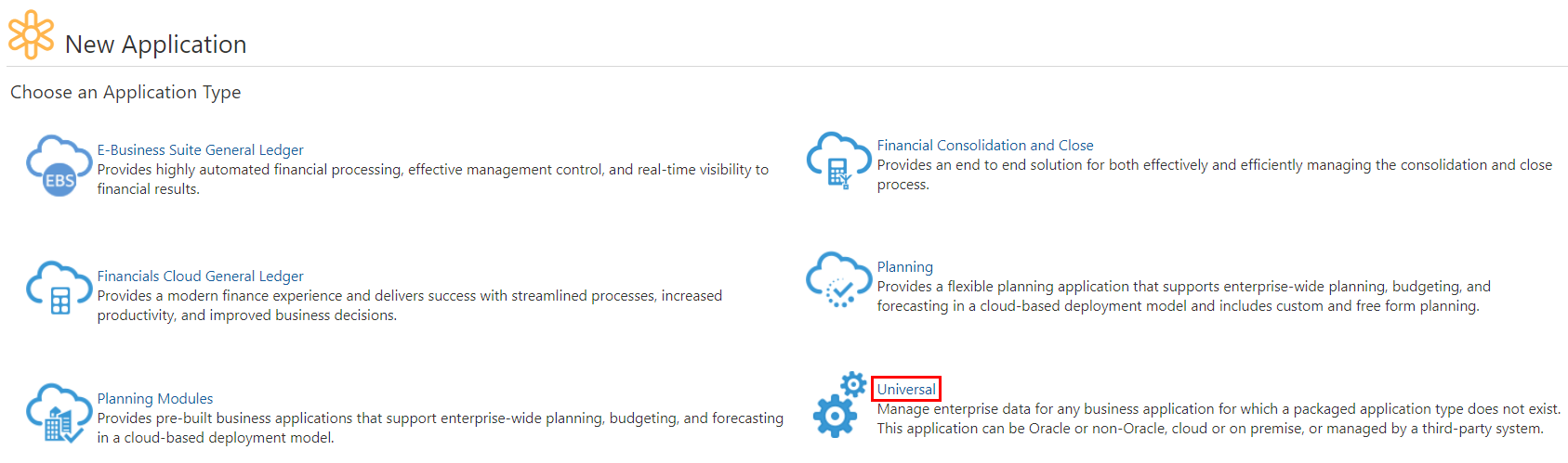

  2. Seleccione el tipo de aplicación Universal.
    seleccionar tipo de aplicación Universal

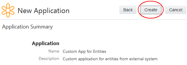

  4. Revise el resumen de la aplicación y haga clic en Crear.

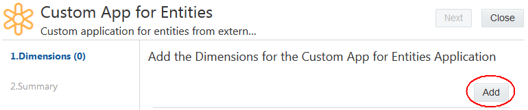

  5. Haga clic en Agregar para definir una dimensión de la aplicación. Consulte Adición, eliminación o modificación de una dimensión definida por el usuario.
    agregar dimensión a aplicación

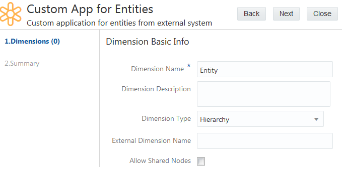

  6. Introduzca información de dimensión, como si el tipo de dimensión es una jerarquía o una lista, y, a continuación, haga clic en Siguiente.
    Introducir información de dimensión

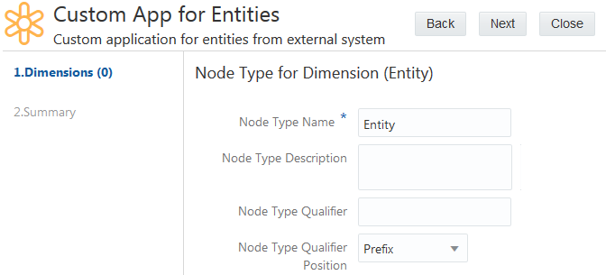

  8. Introduzca información del tipo de nodo y haga clic en Siguiente.
    introducir información del tipo de nodo

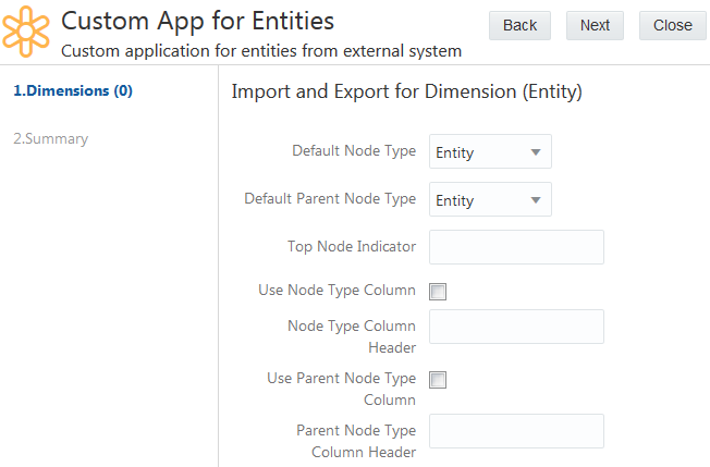

  11. También puede definir valores de importación y exportación para la dimensión en función de los tipos de nodo configurados y el contenido esperado de los archivos de importación y exportación. Haga clic en Siguiente para continuar.
    configuración de importación y exportación

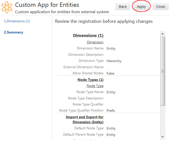

  13. Revise toda la información del registro que ha introducido y haga clic en Aplicar para completar el registro de su aplicación Universal.
    revisar y aplicar cambios

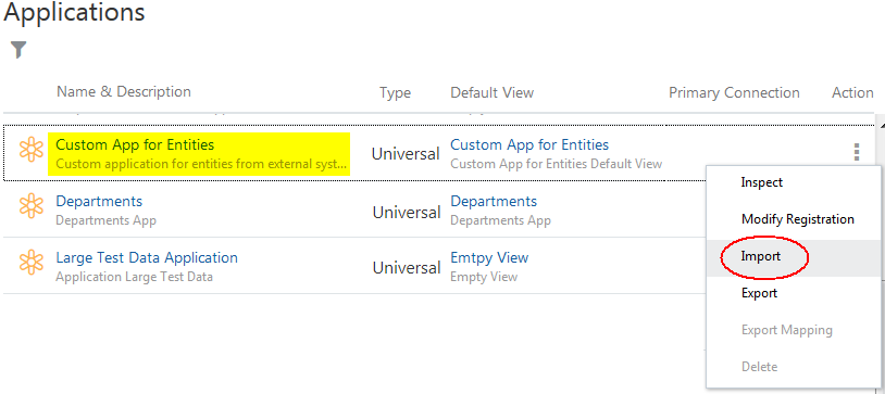

  1. En Aplicaciones, busque la aplicación que ha registrado, haga clic en botón de selección y, a continuación, seleccione Importar.
    seleccionar opción de importación de la lista de trabajo de aplicación

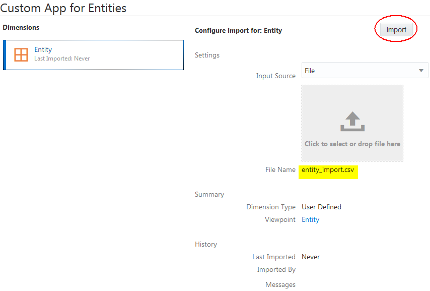

  2. Examine y seleccione el archivo que ha creado antes y, a continuación, haga clic en Importar.
    seleccionar archivo para importación

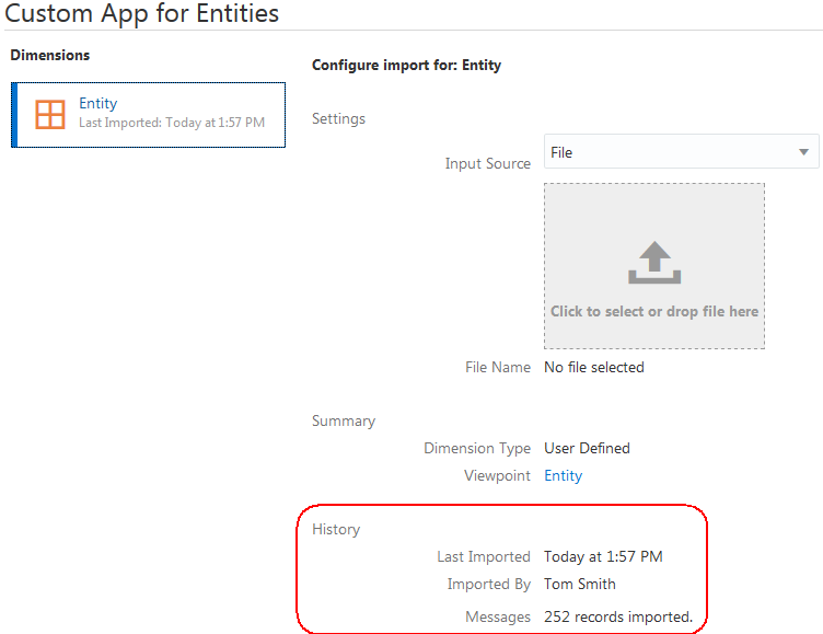

  3. Tras la importación, puede ver el número de registros que se han importado.
    resultados de la importación

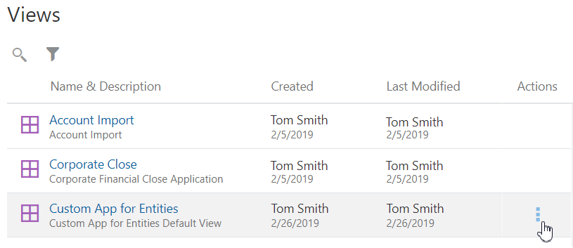

En este paso, los usuarios realizan cambios en los datos de empresa que se han importado. Proporcione a los usuarios el nombre de la vista predeterminada que se ha creado para la aplicación Universal durante el registro.
vista de aplicación Universal

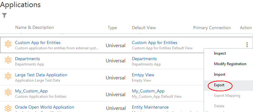

  1. En la lista de trabajos Aplicaciones, busque la aplicación, haga clic en botón de selección y, a continuación, seleccione Exportar.
    exportar desde aplicación Universal

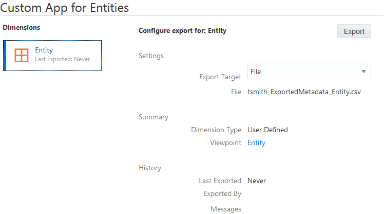

  2. Seleccione la dimensión que se va a exportar y, a continuación, haga clic en Exportar.
    seleccionar dimensión que se va a exportar
    El archivo de exportación se descarga y se guarda en un sistema de archivos local. Tras la exportación, puede ver el número de registros que se han exportado.
