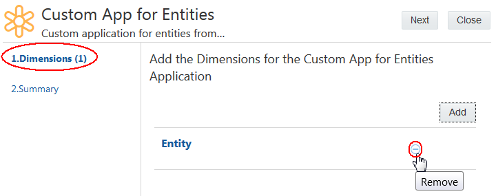

  1. Realice una de las siguientes acciones en la página Agregar las dimensiones:
    • Para agregar una nueva dimensión, haga clic en Agregar.
    • Para modificar una dimensión existente, haga clic en este enlace.
    • Para eliminar una dimensión, haga clic en botón Eliminar dimensión.
      ejemplo de eliminación de una dimensión de una aplicación Universal
