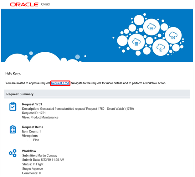

  1. Como gestor de datos empresarial, habrá recibido solicitudes por correo electrónico para la aprobación de ambas solicitudes de suscripción. En cualquiera de las notificaciones por correo electrónico, haga clic en el enlace para desplazarse hasta la solicitud.
    la captura de pantalla muestra una notificación de correo electrónico con un enlace para desplazarse hasta la solicitud

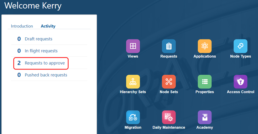

  2. Haga clic en Solicitudes por aprobar.
    la captura de pantalla muestra la lista Actividad con dos solicitudes por aprobar

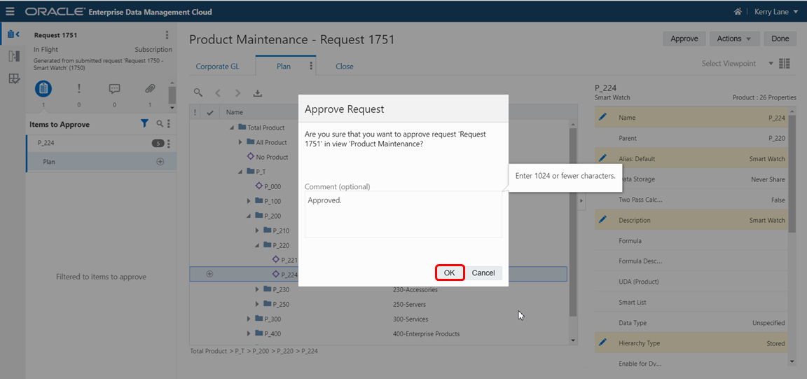

  5. Si lo desea, puede introducir un comentario y, a continuación, haga clic en Aceptar.
    la captura de pantalla muestra el cuadro de diálogo de aprobación

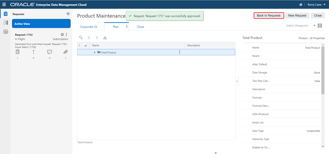

  6. Haga clic en Volver a las solicitudes.
    la captura de pantalla muestra la ventana de solicitud con Volver a las solicitudes resaltado

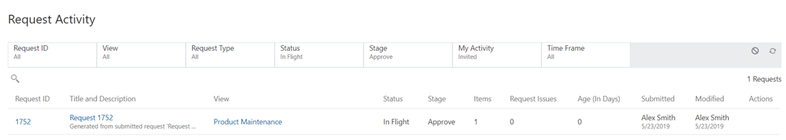

  7. En Actividad de la solicitud, seleccione Solicitud 1752 para aprobarla.
    la captura de pantalla muestra la solicitud 1752 en Actividad de la solicitud

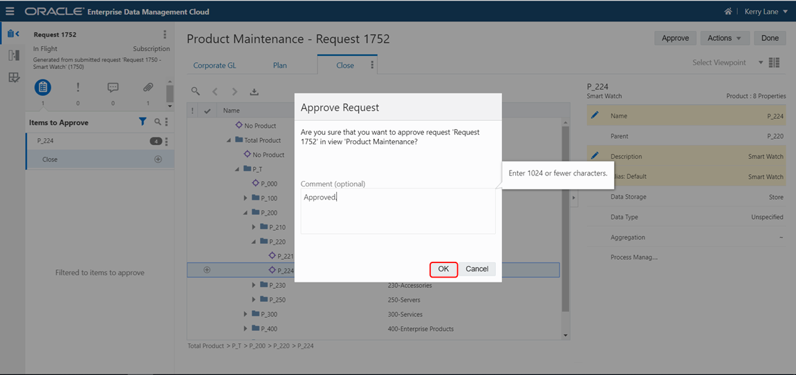

  8. Revise los detalles de la solicitud y, a continuación, haga clic en Aprobar.
    la captura de pantalla muestra el botón Aprobar resaltado en la solicitud 1752
  9. Si lo desea, puede introducir un comentario y, a continuación, haga clic en Aceptar.

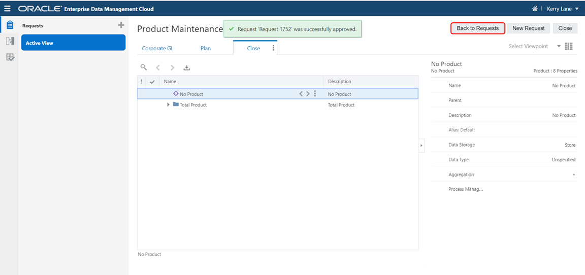

  10. Revisemos los estados de solicitud. Haga clic en Volver a las solicitudes.
    la captura de pantalla muestra el botón Volver a las solicitudes resaltado

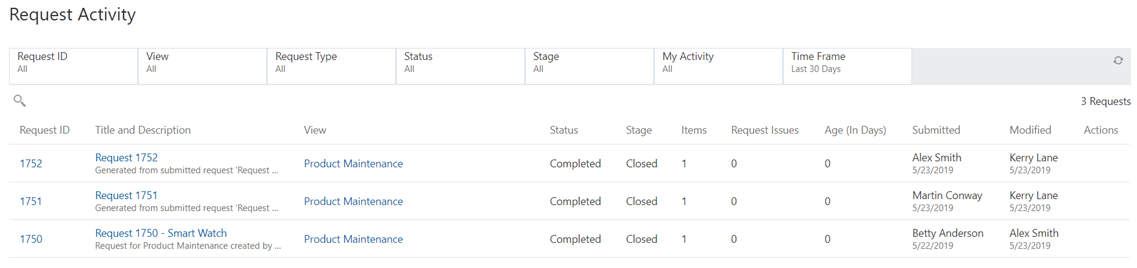

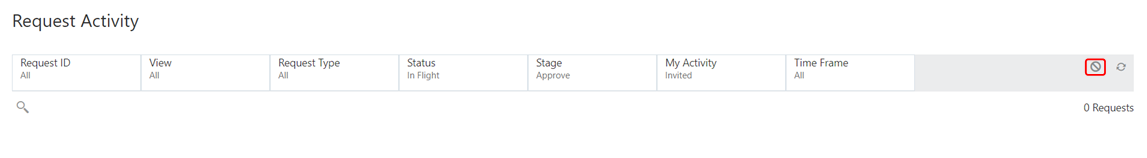

  11. En Actividad de la solicitud, haga clic en el botón Borrar todos los filtros.
    la captura de pantalla muestra Actividad de la solicitud con el botón Borrar todos los filtros resaltado
  12. Verifique que las tres solicitudes tienen el estado Cerrado.
    la captura de pantalla muestra las solicitudes 1750, 1751 y 1752 con el estado Cerrado
