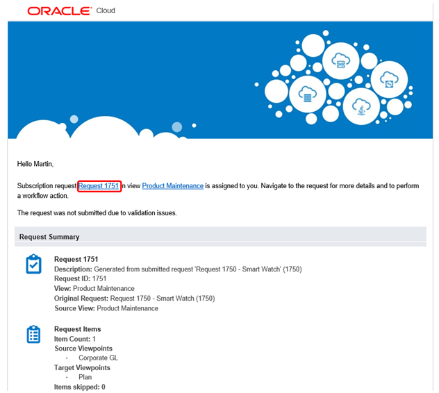

  1. En el correo electrónico sobre el problema de validación de la solicitud, se incluye una declaración que indica que la solicitud no se ha enviado debido a problemas de validación. Haga clic en el enlace para desplazarse hasta la solicitud.
    la captura de pantalla muestra una notificación de correo electrónico con un mensaje sobre el problema de validación

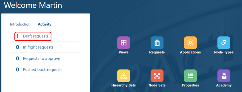

  2. En la Lista de actividades, haga clic en Borradores de solicitudes.
    la captura de pantalla muestra un borrador de solicitud en la lista de actividades

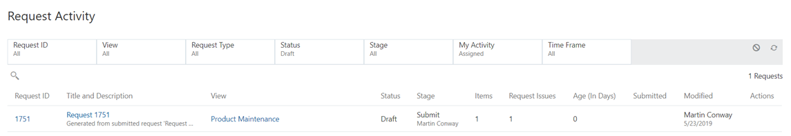

  3. En Actividad de la solicitud, haga clic en la solicitud 1751 para abrirla en la vista de mantenimiento.
    la captura de pantalla muestra la solicitud 1751 en Actividad de la solicitud

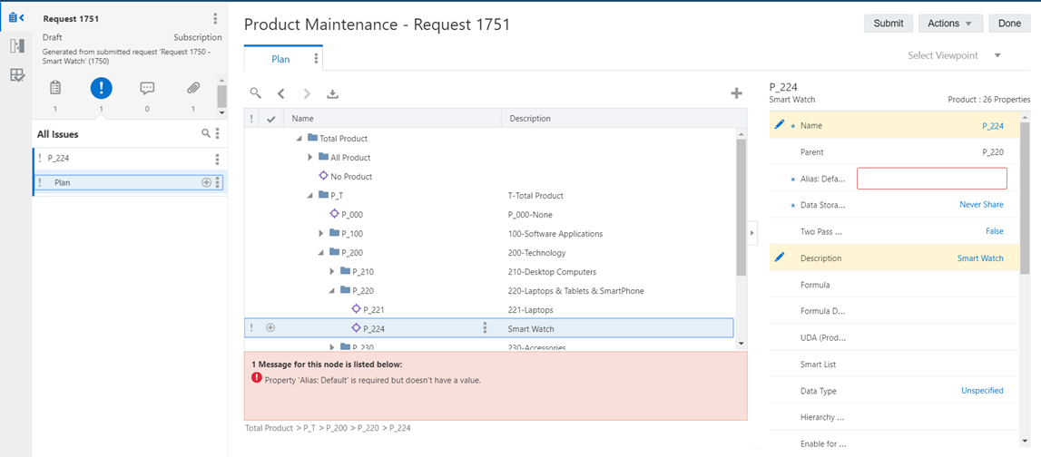

  4. Haga clic en Problemas de solicitud y, a continuación, expanda el problema de solicitud para mostrar el error de validación. En este escenario, falta una propiedad necesaria en la solicitud, Alias: predeterminado.
    la captura de pantalla muestra la solicitud con un mensaje de validación que indica la propiedad requerida que falta

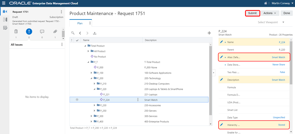

  5. En el panel de propiedad, en Alias: predeterminado, introduzca Smart Watch. Si lo desea, puede introducir más información en la solicitud. En este escenario, hemos seleccionado Stored para Tipo de jerarquía. Cuando haya finalizado, haga clic en Enviar.
    la captura de pantalla muestra las correcciones enumeradas en el paso.
