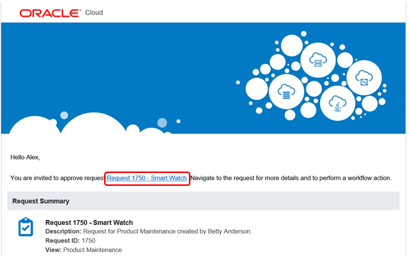

  1. En la notificación de correo electrónico de la aprobación de solicitud, haga clic en el enlace para desplazarse a la solicitud.
    la captura de pantalla muestra una notificación de correo electrónico con un enlace a la solicitud resaltado

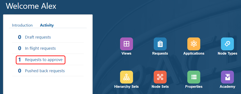

  2. En la Lista de actividades, haga clic en Solicitudes por aprobar.
    la captura de pantalla muestra una solicitud por aprobar en la lista de actividades

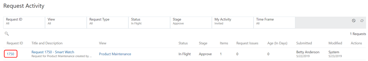

  3. En Actividad de la solicitud, haga clic en ID de solicitud para la solicitud Smart Watch.
    la captura de pantalla muestra la Actividad de solicitud con la solicitud Smart Watch resaltada

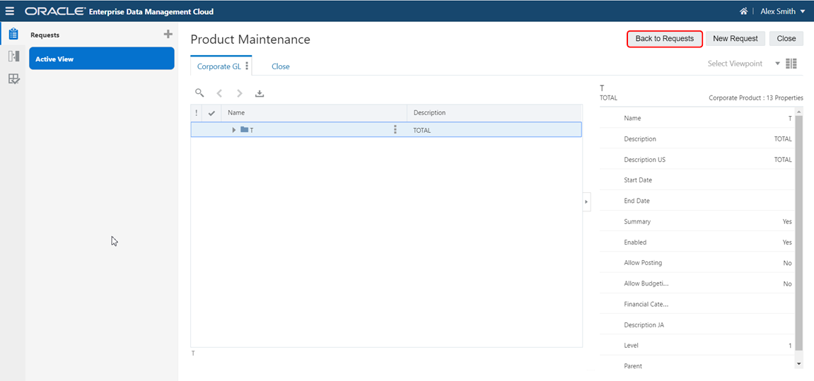

    La solicitud se muestra en la vista de mantenimiento. Dado que Alex es también el gestor de datos de Financial Close, sus permisos de datos le permiten ver el punto de vista Close, así como el punto de vista GL.

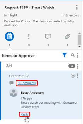

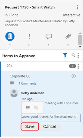

  4. En el panel de la solicitud, haga clic en Comentarios para ver el comentario de Betty y, a continuación, haga clic en Responder.
    la captura de pantalla muestra el panel de la solicitud con el comentario y la respuesta resaltados
  5. Introduzca una respuesta y, a continuación, haga clic en Guardar.
    la captura de pantalla muestra una respuesta a un comentario

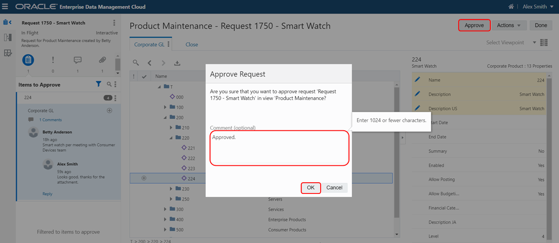

  6. Realice estas acciones:
    1. Haga clic en Aprobar.
    2. (Opcional): introduzca un comentario.
    3. Haga clic en Aceptar.
    la captura de pantalla muestra el cuadro de diálogo de aprobación
    Tras aprobar la respuesta se generan solicitudes de suscripción para las aplicaciones Financial Close y Corporate Planning.
  7. Revisemos los solicitudes de suscripción que se han generado. Haga clic en Volver a las solicitudes.
    la captura de pantalla muestra la ventana de solicitud con el botón Volver a las solicitudes

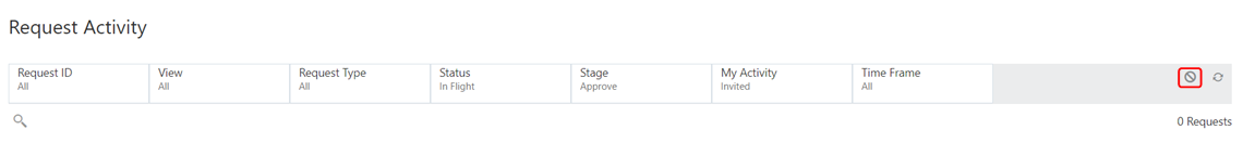

  8. Haga clic en el botón Restablecer todos los filtros.
    la captura de pantalla muestra la actividad de la solicitud con el botón Restablecer todos los filtros resaltado

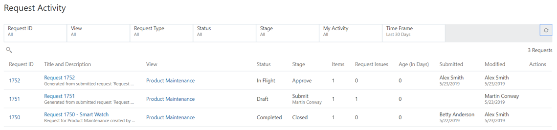

  9. Revise los estados de las siguientes solicitudes:
    • La solicitud 1750 está Completada. Esta es la solicitud que ha introducido Betty para la aplicación Corporate GL.
    • La solicitud 1751 es un Borrador. Esta es la solicitud de suscripción que se ha generado para la aplicación Corporate Planning. Sin embargo, un error de validación ha impedido que se envíe. Martin, el gestor de datos de Corporate Planning, debe realizar una acción para corregir el error de validación.
    • La solicitud 1752 está En ejecución. Esta es la solicitud de suscripción que se ha generado para Financial Close. Está a la espera de aprobación por parte de Kerry, el gestor de datos.
    la captura de pantalla muestra las solicitudes con los estados enumerados en el paso
