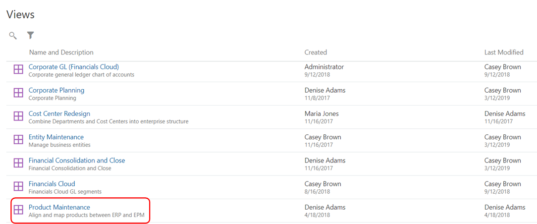

  1. En Vistas, haga clic en Mantenimiento del producto.
    la captura de pantalla muestra la vista Mantenimiento del producto resaltada

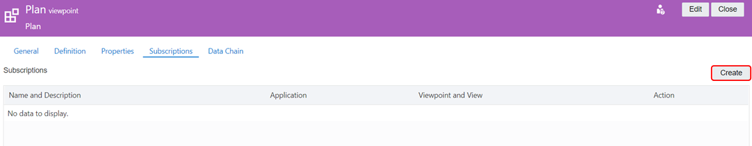

  3. En el separador Suscripciones, haga clic en Crear.
    la captura de pantalla muestra el botón Crear en el separador Suscripciones

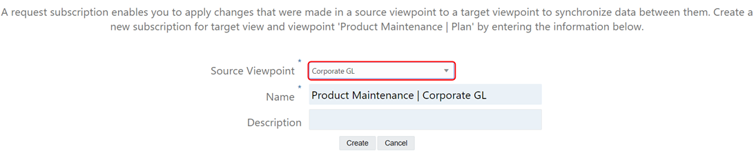

  4. En el asistente Suscripción, haga clic en en el menú desplegable Punto de vista de origen y seleccione el punto de vista Corporate GL en la vista Mantenimiento del producto. Cuando haya seleccionado el punto de vista de origen, el nombre de la suscripción se rellenará automáticamente con la vista y el punto de vista de origen. Si lo desea, puede introducir una descripción y, a continuación, haga clic en Crear.
    la captura de pantalla muestra el punto de vista Corporate GL seleccionado

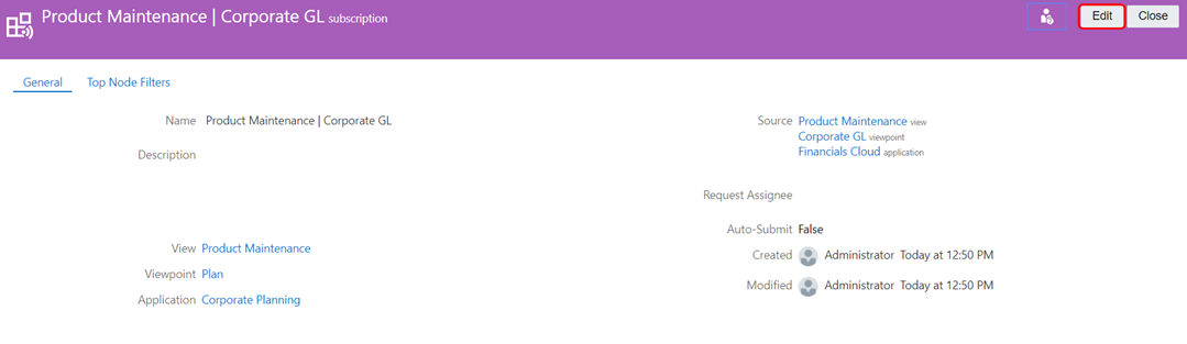

    La suscripción se mostrará en el inspector de suscripciones.
  5. A continuación, especificaremos una persona a la que se asigna la solicitud. Haga clic en Editar.
    la captura de pantalla muestra el inspector de suscripciones con el botón Editar resaltado

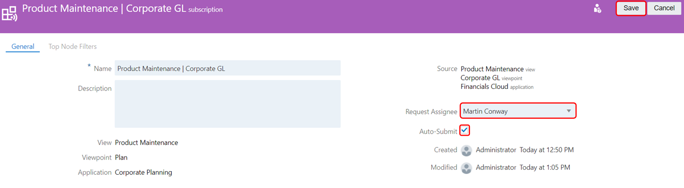

  6. En el inspector de suscripciones, realice estas acciones:
    1. Haga clic en el menú desplegable Asignar solicitudes a y seleccione la persona a la que se deben asignar las solicitudes de suscripción. En este escenario, hemos seleccionado a Martin Conway, el gestor de datos de Corporate Planning.
    2. Seleccione la casilla de verificación Envío automático.
    3. Haga clic en Guardar y, a continuación, en Cerrar.
    la captura de pantalla muestra a Martin Conway seleccionado como la persona a la que se asignan las solicitudes

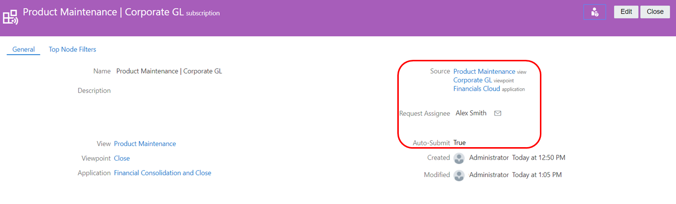

  7. En el separador Close, repita los pasos 2-6 para crear otra suscripción con esta configuración:
    • Vista de origen: Mantenimiento del producto
    • Punto de vista de origen: Corporate GL
    • Asignar solicitudes a: Alex Smith (gestor de datos de Financial Close)
    • Envío automático: True
    la captura de pantalla muestra una suscripción en el separador Close con la configuración descrita en el paso
