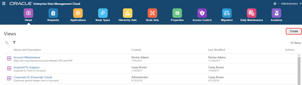

Paso 1: Crear una vista de mantenimiento
  1. En Vistas, haga clic en Crear.
    la captura de pantalla muestra la ventana de vista con el botón Crear resaltado

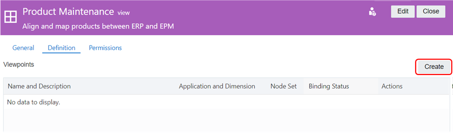

  3. En el separador Definición, haga clic en Crear para definir los puntos de vista en la vista de mantenimiento.
    la captura de pantalla muestra el inspector de vistas

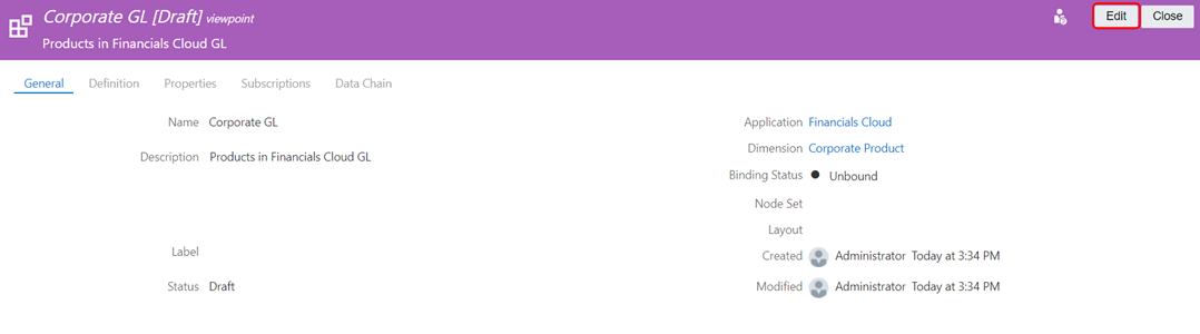

  6. En el inspector de puntos de vista, haga clic en Editar.
    la captura de pantalla muestra el botón Editar en el inspector de puntos de vista

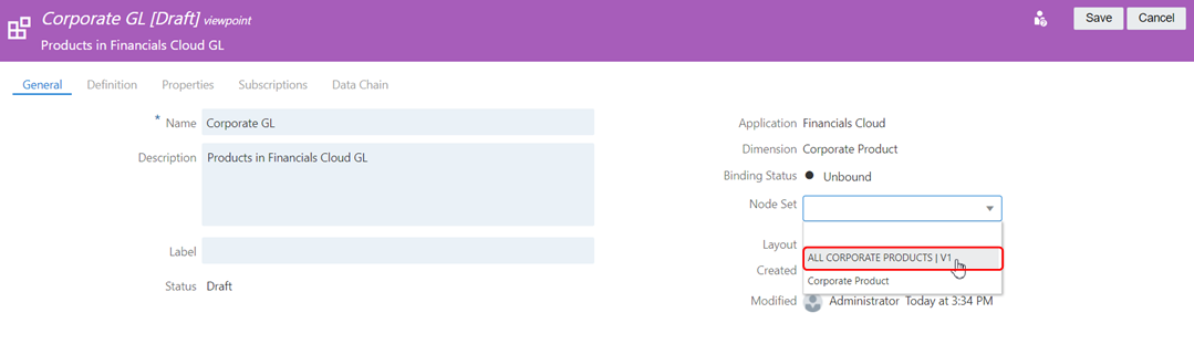

  7. En Conjunto de nodos, seleccione el menú desplegable y, a continuación, seleccione el conjunto de nodos para el punto de vista. En este escenario, seleccionaremos TODOS LOS PRODUCTOS CORPORATIVOS | V1.
    la captura de pantalla muestra el menú desplegable de Conjunto de nodos
    Cuando se selecciona el conjunto de nodos, el conjunto de jerarquías se rellena automáticamente.

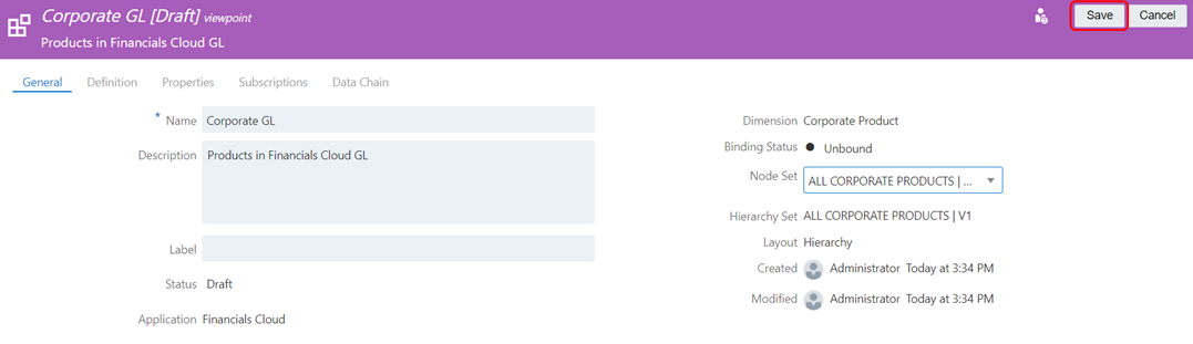

  8. Haga clic en Guardar.
    la captura de pantalla muestra el inspector de puntos de vista con el botón Guardar resaltado
    El campo Estado del enlace se actualizará para mostrar Conjunto de nodos enlazado, que indica que el punto de vista contiene un conjunto de nodos que está enlazado a la dimensión Productos. Consulte Descripción de las reglas de enlace.
