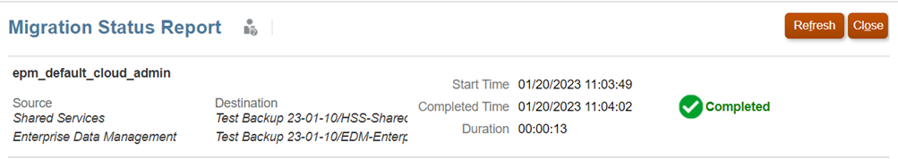

    4. Haga clic en Refrescar para actualizar el estado de la copia de seguridad y, a continuación, haga clic en Cerrar para cerrar la ventana cuando la copia de seguridad se haya completado.
      copia de seguridad de prueba completa
