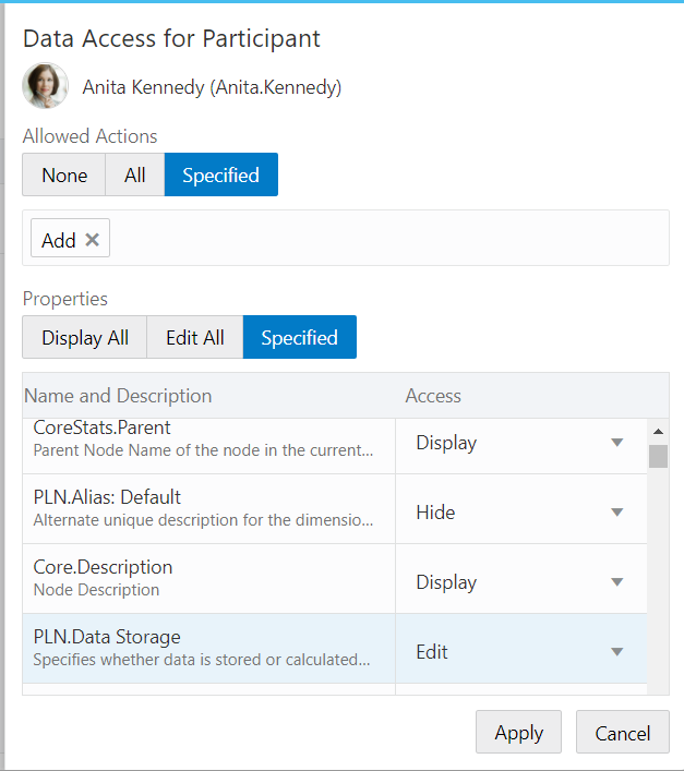

      2. En el panel Acceso a datos para participantes, seleccione los valores Acciones permitidas y Propiedades mostradas para el usuario o el grupo. Consulte la Table 25-2 anterior para obtener los detalles sobre qué valores se pueden aplicar para cada objeto de cadena de datos
      3. Haga clic en Aplicar y, a continuación, en Guardar.
    • Para eliminar un permiso: en la columna Acciones, haga clic en el Menú de acciones y, a continuación, seleccione Eliminar.
Como ejemplo, en la captura de pantalla siguiente se muestra un permiso Participante configurado con Agregar como acción permitida, las propiedades CoreStats.Parent y Core.Description definidas en Visualizar, la propiedad PLN.Alias:Default definida en Ocultar y PLN.Data Storage definido en Editar.
en la captura de pantalla se muestra el panel Acceso a datos con los valores descritos anteriormente
