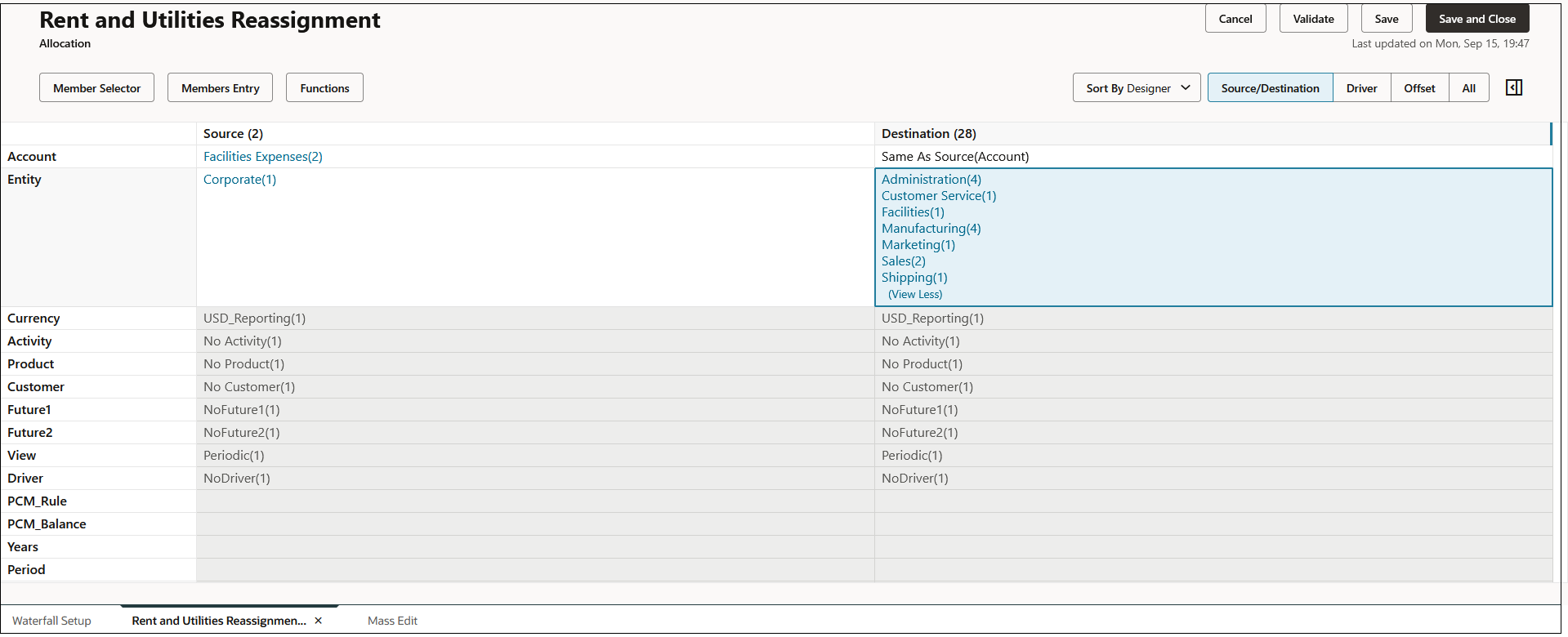

Ejemplo de regla de asignación
En este ejemplo, los gastos de instalación del centro de costos de la empresa están asignados a la cuenta Instalaciones en los centros de costos.
El diseñador de reglas muestra los gastos de instalación del centro de costos de la empresa asignados a la cuenta Instalaciones en los centros de costos

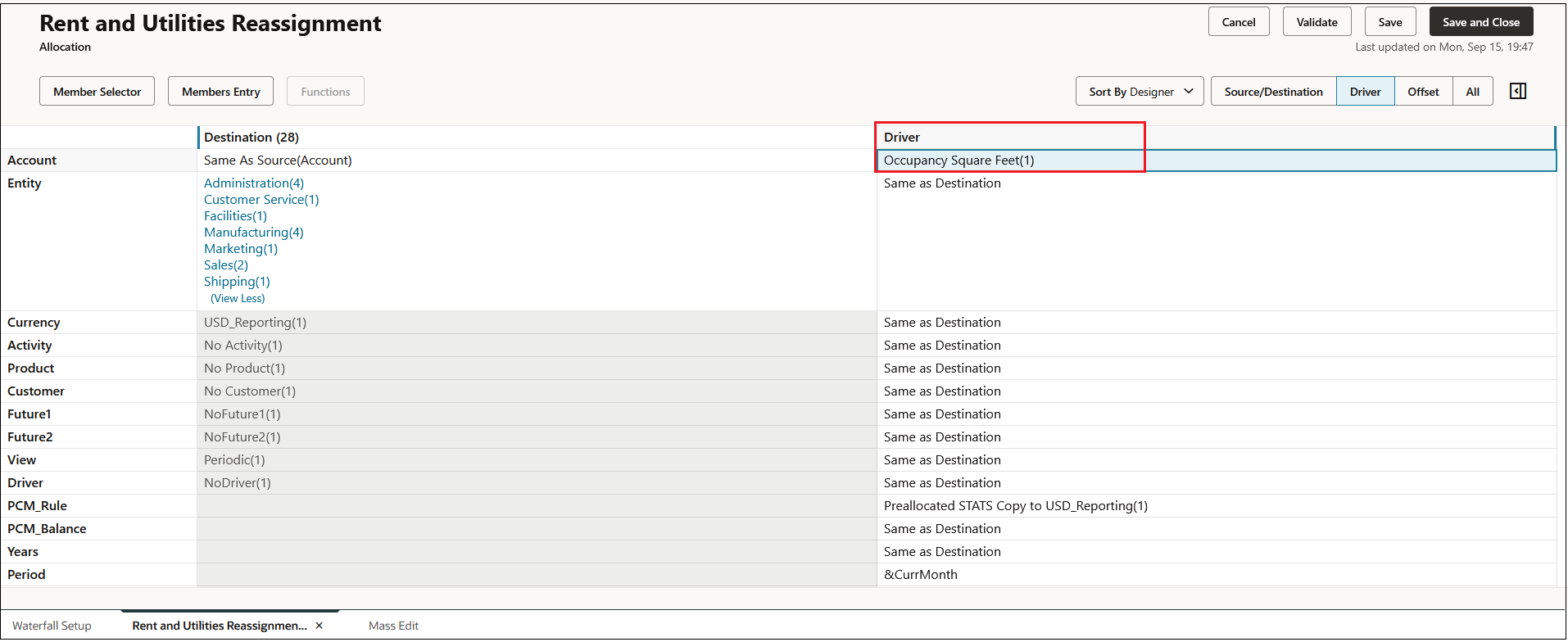

La asignación Instalaciones utiliza un controlador de Pies cuadrados de ocupación.
Asignación de Instalaciones mediante un controlador Pies cuadrados de ocupación

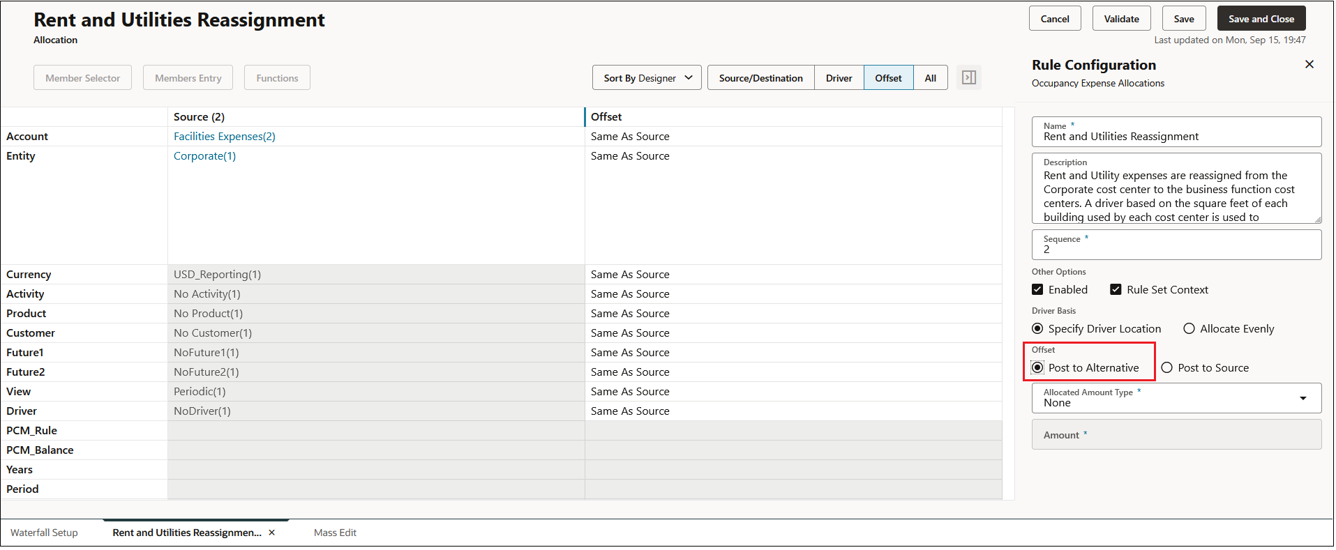

La compensación indica al sistema que contabilice los datos asignados en una ubicación alternativa.
Pantalla Compensación con la opción Contabilizar compensación en una ubicación alternativa seleccionada
