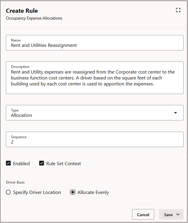

  4. En el panel Crear regla, introduzca la siguiente información:
    • Nombre: introduzca un nombre para la regla.
      Por ejemplo, el conjunto de reglas "Asignación de gastos de ocupación" en la aplicación de muestra BksML50 que se proporciona con Enterprise Profitability and Cost Management, contiene una regla de asignación denominada "Reasignación de alquiler y utilidades".
      Los nombres de reglas tienen las mismas restricciones que los nombres de miembros en Oracle Essbase. Consulte Restricciones de denominación para dimensiones, miembros y alias.
    • Descripción: introduzca una descripción de la regla.
      La descripción que introduzca aquí aparecerá en el informe de documentación de modelo. Introduzca una descripción de forma que la información sobre la regla de asignación sea esclarecedora para cualquier persona que revise la lógica del modelo en el futuro. Consulte Generación de un informe de documentación de modelo.
      Por ejemplo, puede decir: "Los gastos de renta y herramientas se reasignan del centro de costos de la empresa a los centros de costos de funciones de negocio. Un controlador basado en los pies cuadrados de cada edificio utilizado por cada centro de costos se utiliza para asignar los gastos".
    • Tipo: seleccione Asignación.
    • Secuencia: introduzca un número para determinar el orden en que se ejecutará la regla dentro del conjunto de reglas.
      La secuencia puede ser cualquier número entero ente 1 y 9999.

    • Activada: si se selecciona, la regla estará activa cuando se realice el cálculo.
    • Contexto de conjunto de reglas: si está seleccionada esta opción, se aplicarán a esta regla las selecciones de miembros realizadas al crear el conjunto de reglas. Si se ha habilitado un contexto de modelo para el conjunto de reglas, también se aplicará. Consulte Comprender el contexto del modelo y del conjunto de reglas.
    • Base del inductor: seleccione una opción para especificar cómo asignar los datos:
      • Especificar ubicación de inductor: utiliza un inductor para determinar los porcentajes que asignar a cada destino. Si un destino no tiene ningún valor de controlador, no recibirá ninguna asignación.
      • Asignar uniformemente: asigna los datos de manera uniforme en todos los destinos.

En el siguiente ejemplo, la regla Rent and Utilites Reassignment se define como una regla de asignación y será la segunda regla ejecutada en el conjunto de reglas Occupancy Expense Allocaciones. Se activará de forma predeterminada, utilizará un contexto de conjunto de reglas definido previamente y los datos se asignarán de forma uniforme en todos los destinos.
Definición para la regla Rent and Utilites Reassignment en el conjunto de reglas Occupancy Expense Allocations

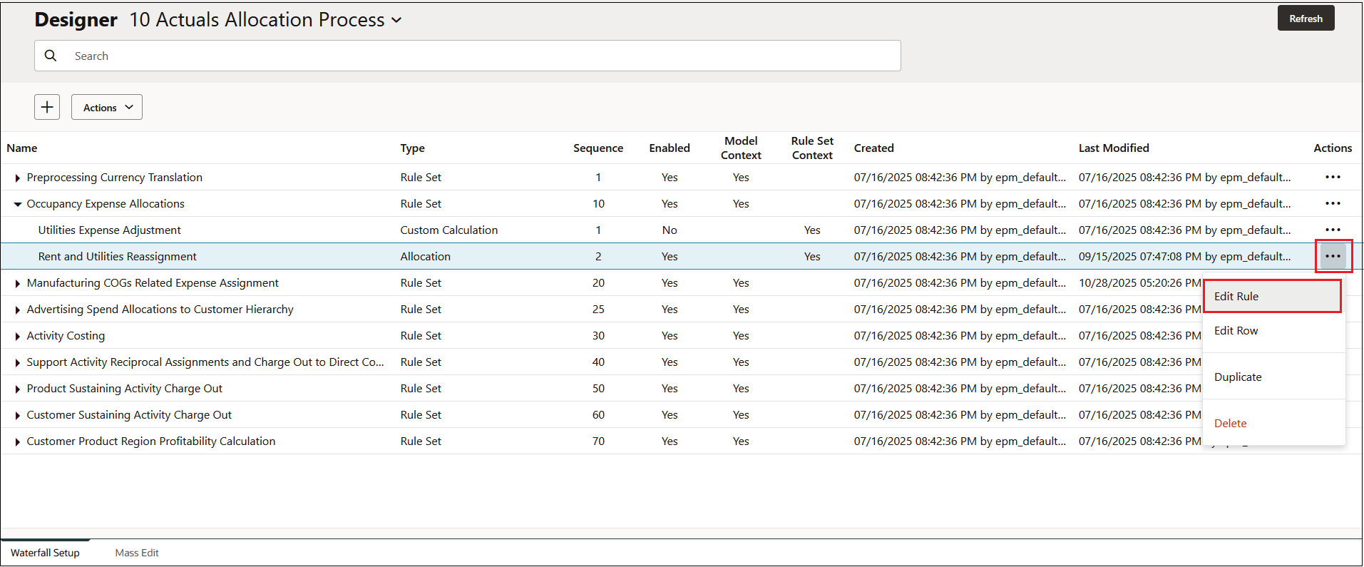

Las reglas definidas en el panel Crear regla se muestran en el separador Configuración en cascada. Haga clic en Icono Acciones junto a una regla y seleccione Editar regla para introducir información adicional sobre el origen y el destino, el inductor y la compensación de la regla de asignación.
Regla Rent and Utilities Reassignment resaltada en el separador Configuración en cascada con la opción de menú Editar regla seleccionada
