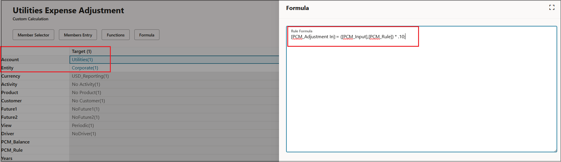

Ejemplo de regla personalizada
En este ejemplo, se especifican las dimensiones Account y Entity para el rango de destino del cálculo, y la fórmula se ejecutará para todas las celdas de ese rango.
Ejemplo de regla de cálculo
La regla personalizada de este ejemplo se usa en la aplicación de ejemplo BksML50 que se proporciona con Enterprise Profitability and Cost Management. Consulte Creación de la aplicación de ejemplo para obtener información sobre cómo acceder a la aplicación de ejemplo.
