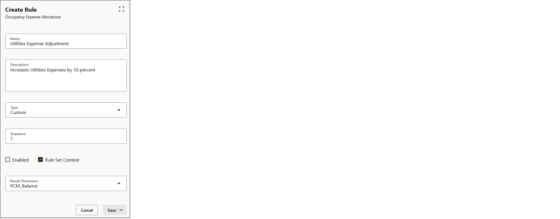

  4. En el panel Crear regla, introduzca la siguiente información:
    • Nombre: introduzca un nombre para la regla.
      Por ejemplo, el conjunto de reglas "Asignación de gastos de ocupación" de la aplicación de muestra BksML50 proporcionada en Enterprise Profitability and Cost Management contiene una regla personalizada denominada "Ajuste de gastos de utilidades".
      Los nombres de reglas tienen las mismas restricciones que los nombres de miembros en Oracle Essbase. Consulte Restricciones de denominación para dimensiones, miembros y alias.
    • Descripción: introduzca una descripción de la regla.
      Por ejemplo, puede decir algo como "Aumenta el gasto de utilidades en un 10%"
      La descripción que introduzca aquí aparecerá en el informe de documentación de modelo. Introduzca una descripción de forma que la información sobre la regla personalizada sea esclarecedora para cualquier persona que revise la lógica del modelo en el futuro. Consulte Generación de un informe de documentación de modelo.
    • Tipo: seleccione Personalizado.
    • Secuencia: introduzca un número para determinar el orden en que se ejecutará la regla dentro del conjunto de reglas.
      La secuencia puede ser cualquier número entero ente 1 y 9999.
      Las reglas con el mismo número de secuencia se ejecutarán al mismo tiempo si el cálculo en paralelo está habilitado para el conjunto de reglas y dependiendo del número especificado en Amenazas de cálculo en la configuración de aplicaciones. (Consulte "Paso 5: seleccione una opción de cálculo de conjunto de reglas" en Creación de un conjunto de reglas y "Amenazas de cálculo" en Acerca de la gestión de la configuración de la aplicación y del sistema.)
    • Activada: si se selecciona, la regla estará activa cuando se realice el cálculo.
    • Contexto de conjunto de reglas: si está seleccionada esta opción, se aplicarán a esta regla las selecciones de miembros realizadas al crear el conjunto de reglas. Si se ha habilitado un contexto de modelo para el conjunto de reglas, también se aplicará. Consulte Comprender el contexto del modelo y del conjunto de reglas.
    • Dimensión de resultados: seleccione una dimensión de resultados. La opción Dimensión de resultados se define de forma predeterminada en Dimensión PCM_Balance.
  5. Cuando haya terminado de introducir la información en el panel Crear regla, haga clic en Guardar y, a continuación, seleccione una de las siguientes opciones:
    • Guardar y cerrar para volver al separador Configuración en cascada, o bien
    • Guardar y siguiente para seguir agregando definiciones de reglas para reglas adicionales
En el siguiente ejemplo, la regla Utilities Expense Adjustment se define como una regla personalizada y será la primera regla ejecutada en el conjunto de reglas Occupancy Expense Allocations. No se activará de forma predeterminada, utilizará un contexto de conjunto de reglas definido previamente y PCM_Balance es la Dimensión de resultados.
Definición de la regla Rent and Utilites Expense Adjustment en el conjunto de reglas Occupancy Expense Allocations

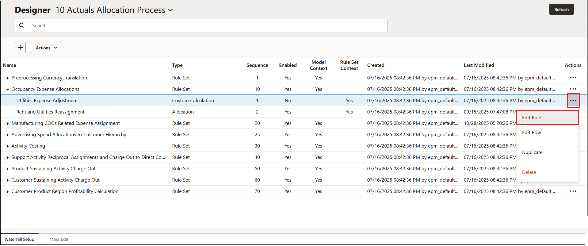

Las reglas definidas en el panel Crear regla se muestran en el separador Configuración en cascada. Haga clic en Icono Acciones junto a una regla y seleccione Editar regla para introducir información adicional sobre la regla personalizada.
Regla Utilities Expense Adjustment resaltada en el separador Configuración en cascada con la opción de menú Editar regla seleccionada
