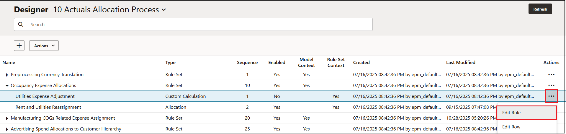

  1. En el separador Configuración en cascada, haga clic en Icono Acciones junto a una regla personalizada y, a continuación, seleccione Editar regla.
    Regla de ejemplo resaltada con la opción Editar regla seleccionada en el menú desplegable

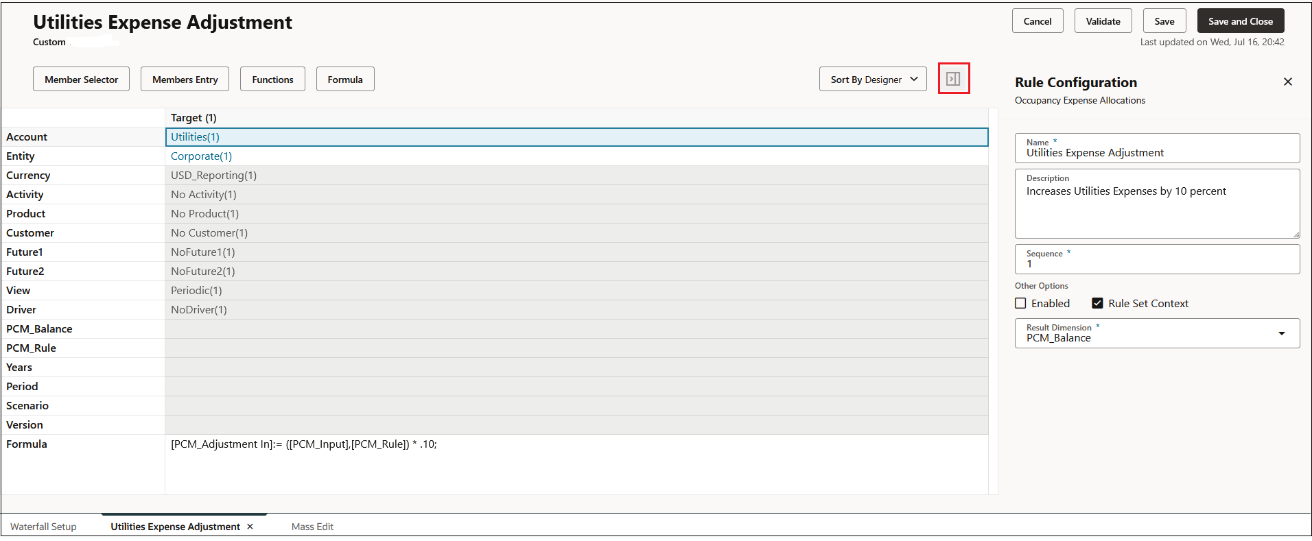

  2. Haga clic en Icono Abrir configuración para abrir el panel Configuración de regla, donde podrá ver la información que ha definido en la definición de regla.
    Regla de cálculo Utilites Expense Adjustment con el panel Configuración de regla abierto
  3. Haga clic en Fórmula e introduzca la fórmula MDX para la regla personalizada.

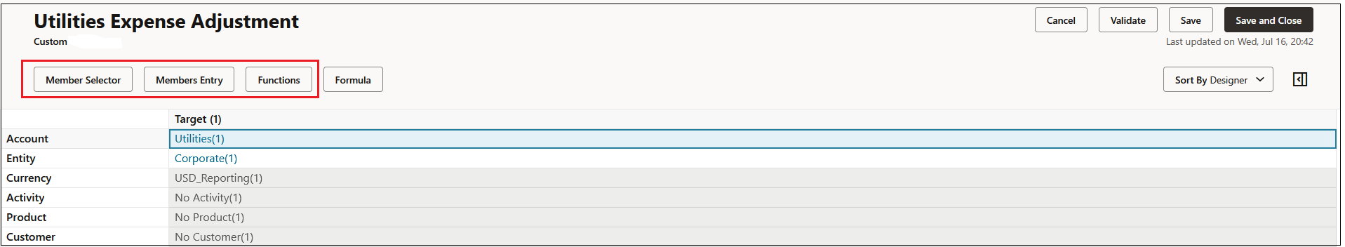

    • Haga clic en la columna Destino junto a una dimensión para activar Selector de miembros, Entrada de miembros y Funciones.
      Información de Destino de ejemplo
    • Haga clic junto a una dimensión de la columna Destino y, a continuación, haga clic en una opción para definir los miembros de la dimensión:

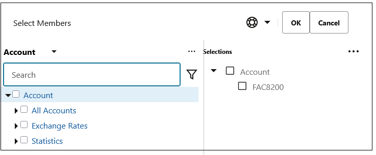

      • Selector de miembros:
        Haga clic en Selector de miembros para abrir el cuadro de diálogo Seleccionar miembros, donde puede seleccionar los miembros que desee agregar a la dimensión de destino. Consulte Uso del Selector de miembros.
        El cuadro de diálogo Seleccionar miembros tiene la opción FAC8200 seleccionada para la dimensión Cuenta
        Tip:
        Al seleccionar un miembro de nivel superior, se seleccionan todos sus descendientes. Por ejemplo, si selecciona "Todas las cuentas", su selección será todos los descendientes de nivel 0 de "Todas las cuentas". La regla ejecutará una asignación para cada miembro de nivel 0. Al seleccionar un miembro de nivel superior se elimina la necesidad de seleccionar cada miembro específico individualmente.

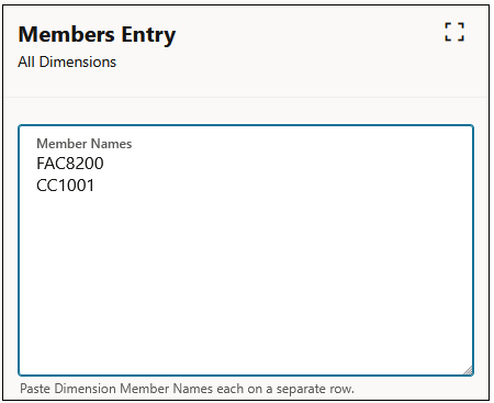

      • Entrada de miembros:
        Si tiene varios miembros que agregar a la dimensión de destino y conoce los nombres de miembros, en lugar de agregar cada miembro uno por uno desde el cuadro de diálogo Seleccionar miembros, haga clic en Entrada de miembros e introduzca los nombres de miembros de dimensión.
        Por ejemplo, si tiene una lista de miembros en una hoja de cálculo de Excel, puede copiar estos miembros de Excel y pegarlos en el cuadro de diálogo Entrada de miembros. Los miembros se agregarán a las dimensiones en el origen en el que se asignaron durante la creación de las dimensiones. Consulte Adición de miembros a una dimensión.
        El cuadro de diálogo Entrada de miembros muestra los miembros FAC8200 y CC1001
        Tip:
        Para agregar miembros a todas las dimensiones aplicables del origen, haga clic en la fila Destino y, a continuación, en Entrada de miembros. Para agregar varios miembros a una dimensión específica, haga clic en la fila de dimensión y, a continuación, en Entrada de miembros.

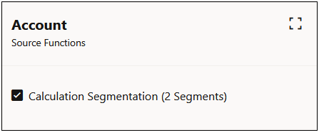

  5. Opcional: Para dividir las reglas en reglas más pequeñas y ejecutarlas por separado, seleccione la fila de una dimensión en la columna Origen y, a continuación, haga clic en Funciones. En el cuadro de diálogo Funciones de origen, seleccione Segmentación de cálculo.
  6. Haga clic en Guardar para guardar la información que ha agregado para el destino.
    La segmentación de cálculo hace posible que el cálculo pueda procesar reglas con un rango de datos muy amplio, que de otro modo sería demasiado amplio para que Oracle Essbase pudiera procesarlo. La segmentación del cálculo está activada para un máximo de dos dimensiones en cada regla.
    Ejemplo de segmentación de cálculo con dos segmentos seleccionados
    Tip:
    Utilice la Segmentación de cálculo solo cuando el rango de origen sea muy grande y se rellene de forma ligera. Como mejor práctica, póngase en contacto con el servicio de soporte antes de seguir con esta opción.

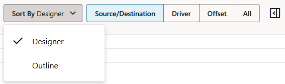

  • El orden de clasificación predeterminado para las dimensiones está definido en Diseñador. Si necesita comparar los datos de esta página con Smart View u otra salida de datos, cambie el orden de clasificación de Diseñador a Esquema para que el orden de clasificación sea el mismo que el de Smart View o el de la otra salida da datos.
    Menú desplegable Ordenar por
