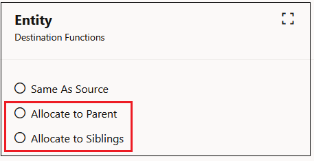

Para asignar miembros del origen a un padre o a hermanos del destino:
  1. Haga clic en la columna Destino junto a una dimensión y, a continuación, haga clic en Funciones.
  2. Seleccione Asignar a padre o Asignar a hermanos.
    Cuadro de diálogo Funciones de Destino
