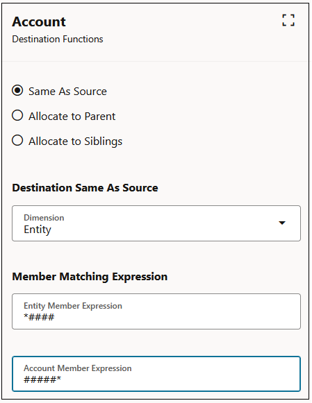

En este ejemplo, seleccionaremos Account para la dimensión de origen, y estableceremos los miembros en la dimensión de destino para que sean los mismos que los miembros de la dimensión Account de origen, pero con Entity seleccionada para la dimensión de destino. A continuación, agregaremos expresiones para confrontar los miembros para las dimensiones Entity y Account.
Ejemplos de expresiones de confrontación de miembros
En el caso de Entity, con la expresión *#### se ignoran los cuatro caracteres al final del nombre de miembro _ENT y se dejan los caracteres del principio.
En el caso de Account, con la expresión #####* se ignoran los cinco caracteres ACCT_ y se dejan el resto de caracteres en el nombre del miembro que se van a confrontar.
Al aplicar estas dos expresiones, el valor mem1_ENT de Entity se confronta con el valor ACCT_mem1 de Account.
