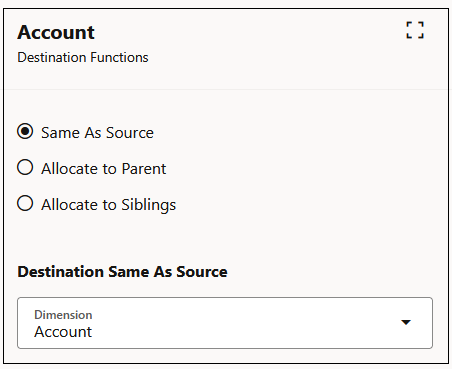

Igual que origen, misma dimensión
Seleccione la misma dimensión que ha utilizado en el origen si desea asignar al mismo miembro que ha utilizado en la dimensión de origen en la dimensión de destino. Es la opción predeterminada.
En este ejemplo, hemos seleccionado la dimensión Account, que coincide con la dimensión Account del origen.
Al definir el rango de destino, puede usar la opción Igual que origen, misma dimensión para tantas dimensiones como desee.

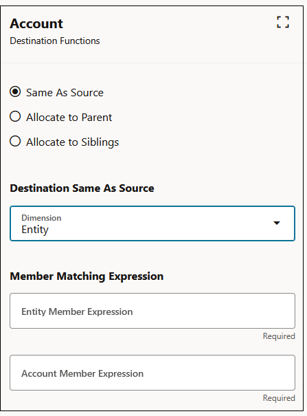

Igual que origen, dimensión distinta
En los casos poco comunes donde los miembros de dimensión son casi idénticos en diferentes dimensiones, puede usar la opción Igual que origen, dimensión diferente. En este caso, está solicitando que los miembros de destino se confronten con los miembros de origen que ha seleccionado para una dimensión diferente.
Seleccionar una dimensión distinta a la dimensión de origen le permite crear referencias de origen y de destino con dimensiones que usen los nombres de miembro que se produzcan en varias dimensiones. Por ejemplo, podría usar tanto la dimensión Origin Entity como Target Entity para realizar un seguimiento del envío y recepción de entidades en los resultados de la asignación.
En este ejemplo, hemos seleccionado la dimensión Entity, que es diferente a la dimensión Account del origen.
Al seleccionar una dimensión de destino diferente a la dimensión de origen, tenga en cuenta los siguientes puntos:
  • Debe definir expresiones para buscar coincidencias con nombres de miembros. Consulte Definición de expresiones de confrontación de miembro para obtener más información sobre cómo definir las expresiones de coincidencia de miembros.
  • Al definir el rango de destino, puede usar la opción Igual que origen, dimensión diferente para solo una dimensión.
  • No puede tener nombres de miembros duplicados, incluso si los miembros están en dimensiones diferentes. Por ejemplo, si tiene una dimensión Entity llamada Sales y otra Account llamada Sales también, usaría un prefijo para diferenciar los miembros. Por ejemplo, ENT_Sales y ACC_Sales.
