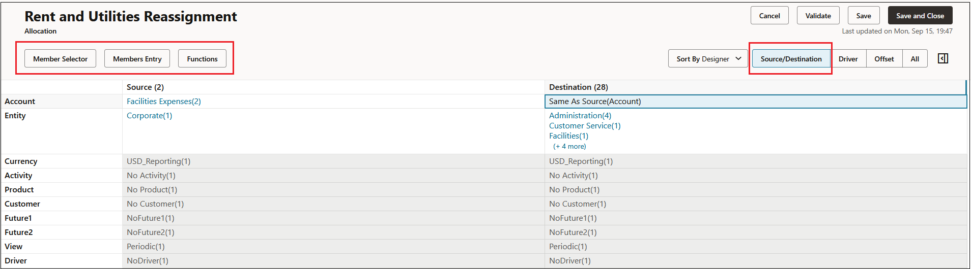

Para seleccionar miembros del destino:
  1. Haga clic en la columna Destino junto a una dimensión para activar Selector de miembros, Entrada de miembros y Funciones.
    Separador de origen/destino de regla de asignación de ejemplo
  2. Con la fila de la dimensión seleccionada, haga clic en una opción para definir los miembros de destino de la dimensión:

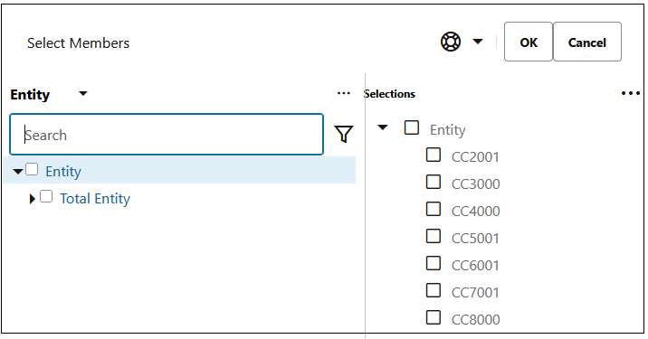

    • Selector de miembros:
      Haga clic en Selector de miembros para abrir el cuadro de diálogo Seleccionar miembros, donde puede seleccionar los miembros que desee agregar a la dimensión de origen. Consulte Uso del Selector de miembros.
      En este ejemplo, se han definido siete miembros para la dimensión Entity.
      Cuadro de diálogo Seleccionar miembros con 7 miembros seleccionados para la dimensión Entity

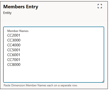

    • Entrada de miembros:
      Si tiene varios miembros que agregar a las dimensiones de destino y conoce los nombres de miembros, en lugar de agregar cada miembro uno por uno desde el cuadro de diálogo Seleccionar miembros, haga clic en Entrada de miembros e introduzca los nombres de miembros de dimensión.
      Por ejemplo, si tiene una lista de miembros en una hoja de cálculo de Excel, puede copiar estos miembros de Excel y pegarlos en el cuadro de diálogo Entrada de miembros. Los miembros se agregarán a las dimensiones en el origen en el que se asignaron durante la creación de las dimensiones. Consulte Adición de miembros a una dimensión.
      El cuadro de diálogo Entrada de miembros muestra varios miembros para el destino
