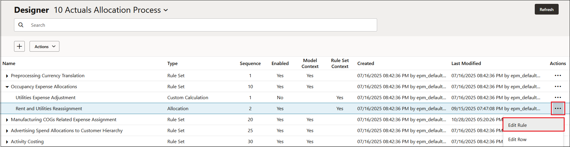

  1. En el separador Configuración en cascada, haga clic en Icono Acciones junto a una regla de asignación y, a continuación, seleccione Editar regla.
    Regla de ejemplo resaltada con la opción Editar regla seleccionada en el menú desplegable

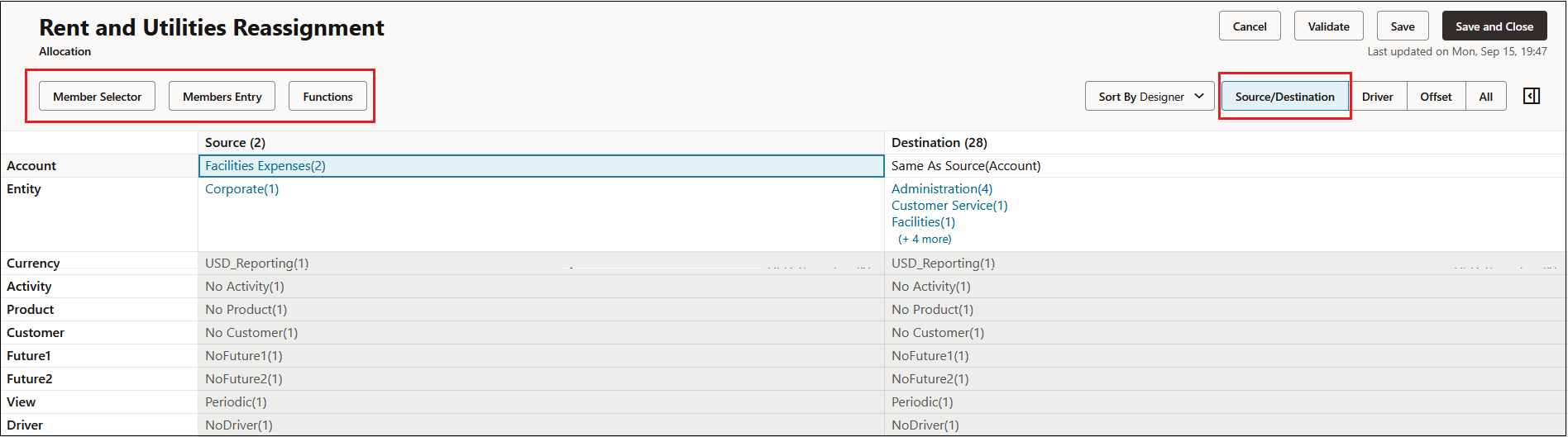

    La regla se abre con la información Origen/Destino mostrada.
  2. Haga clic en la columna Origen junto a una dimensión para activar el Selector de miembros, Entrada de miembros y Funciones.
    Separador de origen/destino de regla de asignación de ejemplo
  3. Con la fila de la dimensión seleccionada, haga clic en una opción para definir los miembros de origen de la dimensión:

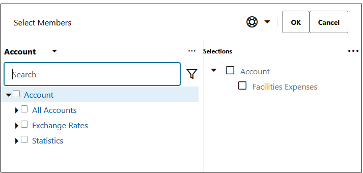

    • Selector de miembros:
      Haga clic en Selector de miembros para abrir el cuadro de diálogo Seleccionar miembros, donde puede seleccionar los miembros que desea agregar a la dimensión de origen. Consulte Uso del Selector de miembros.
      En este ejemplo, se ha agregado el miembro Gastos de instalaciones a la dimensión Account.
      Cuadro de diálogo Seleccionar miembros con Gastos de instalaciones seleccionado para la dimensión Account
      Tip:
      Al seleccionar un miembro de nivel superior, se seleccionan todos sus descendientes. Por ejemplo, si selecciona "Todas las cuentas", su selección será todos los descendientes de nivel 0 de "Todas las cuentas". La regla ejecutará una asignación para cada miembro de nivel 0. Al seleccionar un miembro de nivel superior se elimina la necesidad de seleccionar cada miembro específico individualmente.

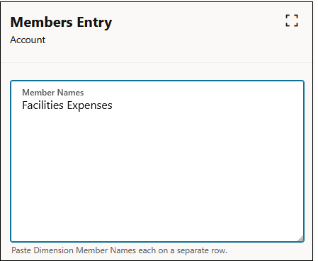

    • Entrada de miembros:
      Si tiene varios miembros que agregar a las dimensiones de origen y conoce los nombres de miembros, en lugar de agregar cada miembro uno por uno desde el cuadro de diálogo Seleccionar miembros, haga clic en Entrada de miembros e introduzca los nombres de miembros de dimensión.
      Por ejemplo, si tiene una lista de miembros en una hoja de cálculo de Excel, puede copiar estos miembros de Excel y pegarlos en el cuadro de diálogo Entrada de miembros. Los miembros se agregarán a las dimensiones en el origen en el que se asignaron durante la creación de las dimensiones. Consulte Adición de miembros a una dimensión.
      Cuadro de diálogo Entrada de miembros que muestra el miembro Gastos de instalaciones
      Tip:
      Para agregar miembros a todas las dimensiones aplicables en el origen, haga clic en la fila Origen y, a continuación, haga clic en Entrada de miembros. Para agregar varios miembros a una dimensión específica, haga clic en la fila de dimensión y, a continuación, en Entrada de miembros.
