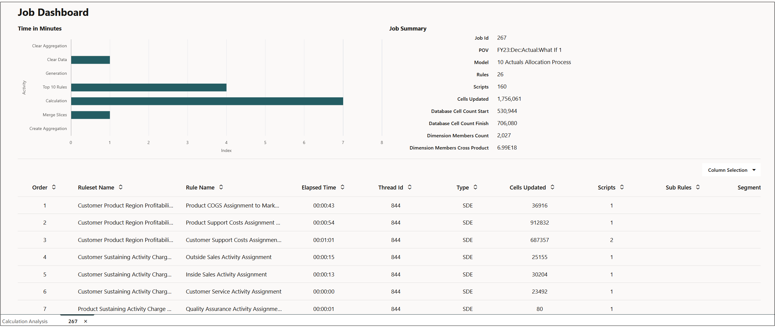

El panel de trabajo muestra los diagnósticos de rendimiento para un único registro de cálculo. El Resumen de rendimiento se muestra a la izquierda y puede seleccionar si desea mostrar el Tiempo en minutos que se tardó en ejecutar el trabajo o los detalles del trabajo junto al resumen de rendimiento. En la parte inferior de la página se muestra información detallada sobre cada regla y conjunto de reglas del registro de cálculo.
Para acceder al panel de trabajos:
  1. En la página Inicio, seleccione Modelado y, a continuación, Análisis de cálculo.
  2. En la página Análisis de cálculo, seleccione un único registro del cálculo.
  3. Haga clic en Analizar rendimiento.
  4. Haga clic en Tiempo en minutos o en Detalles del trabajo para seleccionar la información que desea ver.
Informe de ejemplo del panel de trabajos con la opción Tiempo en minutos seleccionada
Ejemplo de Panel de trabajo que muestra los datos de un solo trabajo
Informe de ejemplo del panel de trabajos con la opción Detalles del trabajo seleccionada
Panel de control de trabajos de ejemplo con los detalles del trabajo para un solo trabajo

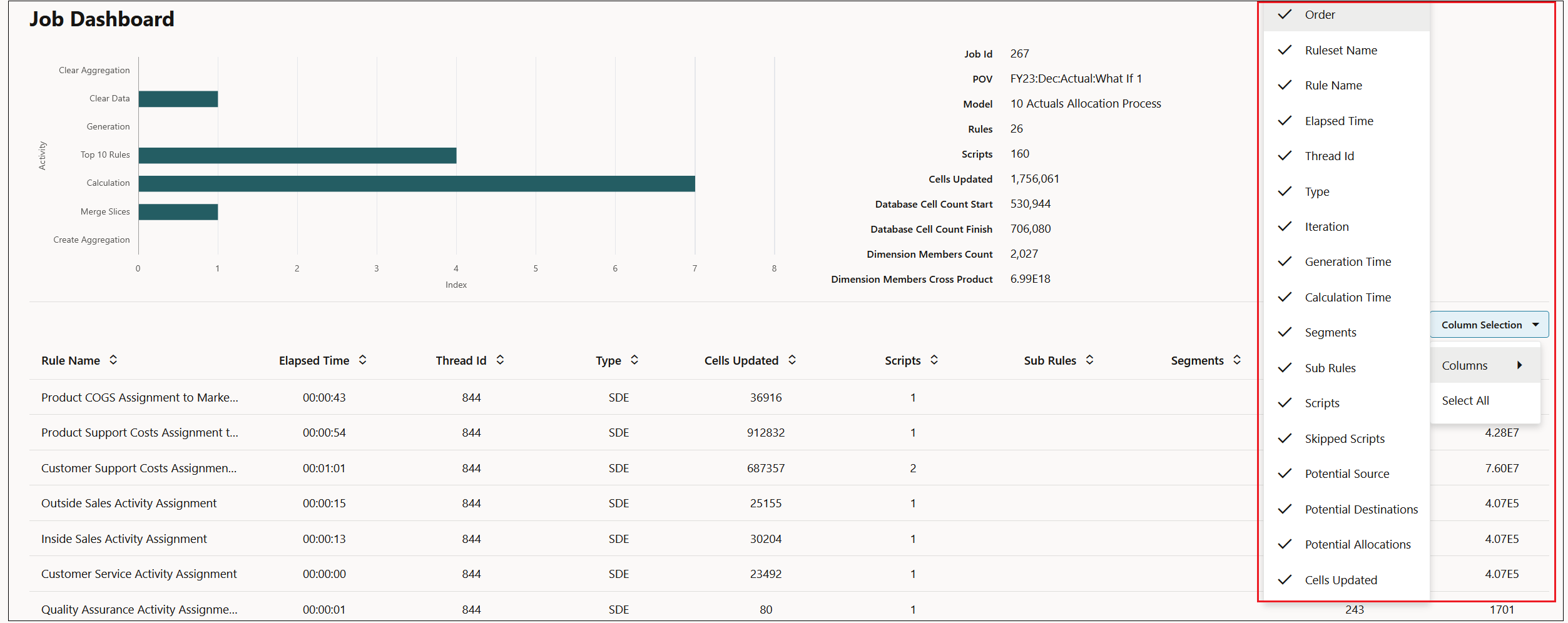

Para cambiar las columnas que aparecen en el informe del Panel de trabajo, haga clic en la lista desplegable junto a Columnas (Icono columna) y seleccione o anule la selección de las columnas que desee.
Ejemplo de Panel de trabajo que muestra la lista desplegable de selección de columnas
