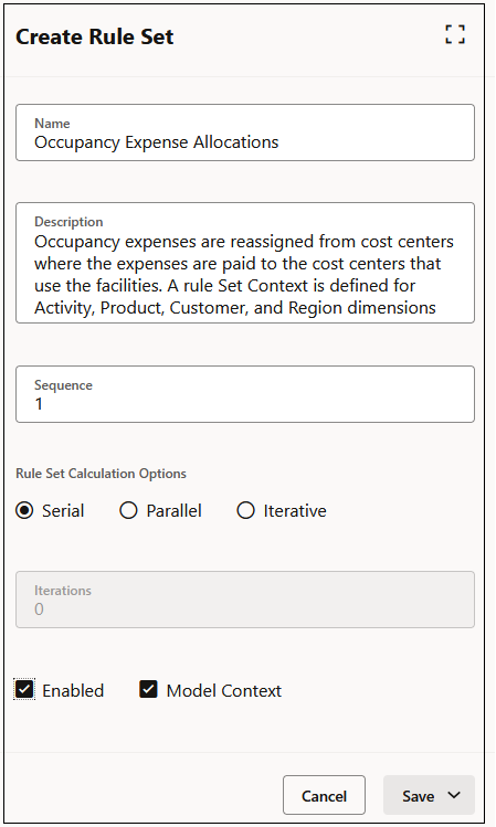

En el panel Crear conjunto de reglas, introduzca información sobre el conjunto de reglas:
Nombre: introduzca un nombre para el conjunto de reglas.
Por ejemplo, la aplicación de muestra BksML50 que se proporciona con Enterprise Profitability and Cost Management contiene un conjunto de reglas denominado "Asignación de gastos de ocupación".
Descripción: introduzca una descripción para el conjunto de reglas.
La descripción que introduzca aquí aparecerá en el informe de documentación de modelo. Introduzca una descripción que hará que la información sobre el conjunto de reglas informe a cualquiera que revise la lógica del modelo en el futuro. Consulte Generación de un informe de documentación de modelo.
Por ejemplo, una descripción para un conjunto de reglas Occupancy Expense Allocations podría ser: "Los gastos de Occupancy se reasignan desde los centros de costos donde se pagan los gatos a los centros de costos que utilizan las instalaciones. Un contexto de conjunto de reglas se define en las dimensiones Activity, Product, Customer y Region para seleccionar los miembros No<dimname> como las dimensiones que no se utilizan en dichas reglas".
Secuencia: introduzca un número para determinar el orden en que se ejecutará el conjunto de reglas. La secuencia también determina el orden en el que el conjunto de reglas se muestra en el separador Configuración en cascada. La secuencia puede ser cualquier número entero ente 1 y 9999.
Seleccione las opciones de Cálculo de conjunto de reglas:
En serie: ejecuta todas las reglas del conjunto de reglas de forma secuencial según su número de secuencia.
En paralelo: ejecuta las reglas con el mismo número de secuencia al mismo tiempo. El número de reglas que se pueden ejecutar en paralelo se define en la opción Subprocesos de cálculo de Configuración de la aplicación. Consulte Acerca de la gestión de la configuración de la aplicación y del sistema.
Iterativo: ejecuta el conjunto de reglas varias veces en secuencia. Si selecciona esta opción, introduzca el número de iteraciones que desea ejecutar. Los cálculos iterativos se utilizan para resolver el impacto de las relaciones de asignación recíproca en un modelo.
Activado: si se selecciona, el conjunto de reglas se activará cuando se realice el cálculo.
Contexto de modelo: si está seleccionada esta opción, las selecciones de miembro realizadas durante la creación del modelo se aplicarán a todas las reglas del conjunto de reglas. Al utilizar un contexto de modelo, se evita tener que seleccionar los mismos miembros para cada regla, lo que ahorra tiempo y garantiza consistencia. Consulte Comprender el contexto del modelo y del conjunto de reglas.
Haga clic en Guardar y, a continuación, seleccione una de las siguientes opciones:
Guardar y cerrar para volver al separador Configuración en cascada, o bien
Guardar y siguiente para agregar conjuntos de reglas adicionales.

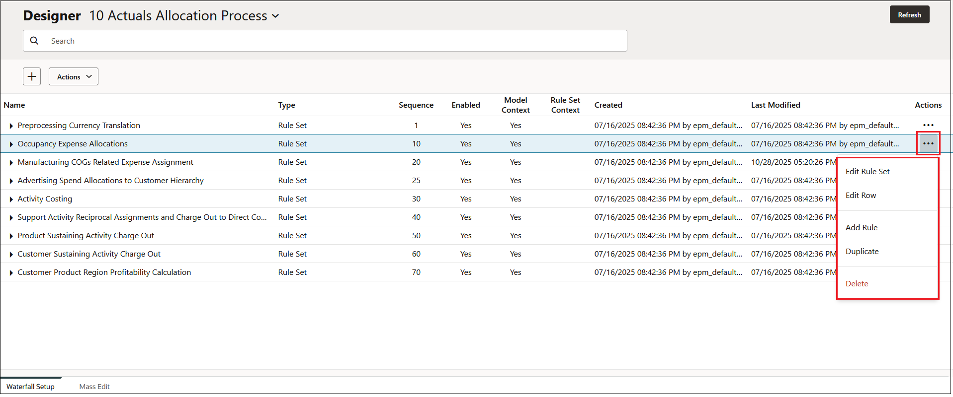

En el siguiente ejemplo, el conjunto de reglas Occupancy Expense Allocations será el primer conjunto de reglas que se ejecute. Ejecutará todas las reglas del conjunto de reglas de forma secuencial, estará activado de forma predeterminada y utilizará un contexto de modelo definido previamente.
Los conjuntos de reglas definidos en el panel Crear conjunto de reglas se muestran en el separador Configuración en cascada. Haga clic en
junto a un conjunto de reglas para completar las siguientes tareas:
Edite el conjunto de reglas para crear un contexto de conjunto de reglas que defina las selecciones de miembros para las dimensiones que utilizarán el mismo miembro para todas las reglas del conjunto de reglas (consulte Creación de un contexto de conjunto de reglas).
Edite la información de la fila. (Si cambia cualquier información de la fila, haga clic en
; de lo contrario, haga clic en
Agregue una regla al conjunto de reglas (consulte Creación de reglas de asignación y Creación de reglas personalizadas)
Duplique el conjunto de reglas (consulte Duplicación de un conjunto de reglas)
Suprima el conjunto de reglas
