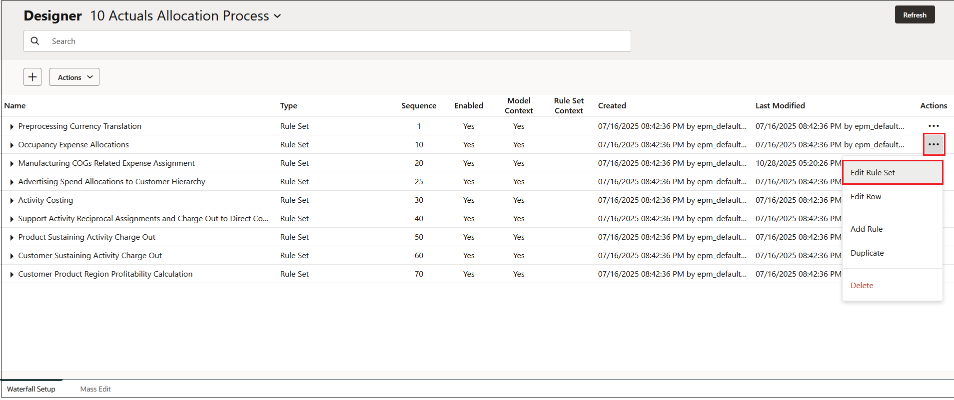

  1. En el separador Configuración en cascada. Haga clic en Icono Acciones junto a un conjunto de reglas y seleccione Editar conjunto de reglas para definir un contexto de conjunto de reglas opcional.
    Separador Configuración en cascada con la opción Editar conjunto de reglas seleccionada para la regla Occupancy Expense Allocations

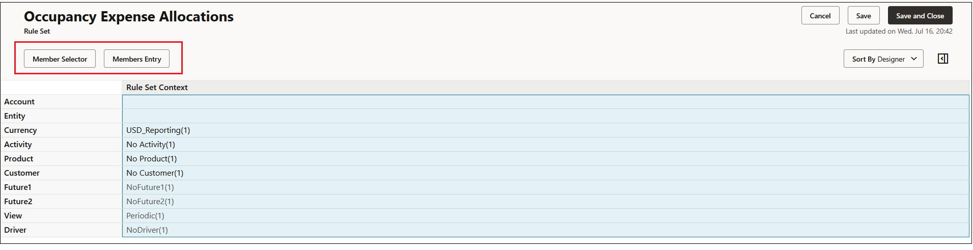

  2. Haga clic en la columna Contexto de conjunto de reglas junto a una dimensión para activar el Selector de miembros y la Entrada de miembros.
    Pantalla Conjunto de reglas con el botón Selector de miembros y Entrada de miembros
  3. Haga clic en una opción para definir selecciones de miembros para dimensiones que utilizarán el mismo miembro para todas las reglas del conjunto de reglas.

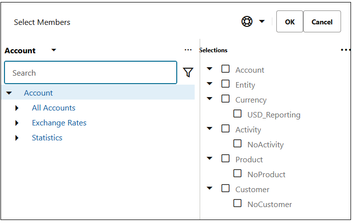

    • Selector de miembros:
      Haga clic en Selector de miembros para abrir el cuadro de diálogo Seleccionar miembros, donde puede seleccionar los miembros que desee asignar a la dimensión. Consulte Uso del Selector de miembros.
      Al realizar selecciones de miembros para un contexto de conjunto de reglas, solo puede seleccionar miembros de nivel 0.
      En este ejemplo, se muestra el miembro seleccionado para el contexto de conjunto de reglas definido para el conjunto de reglas Occupance Expense Allocations.
      Cuadro de diálogo Seleccionar miembros con los miembros seleccionados para un contexto de conjunto de reglas

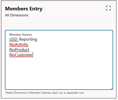

    • Entrada de miembros:
      También puede seleccionar los miembros para el contexto de conjunto de reglas haciendo clic en Entrada de miembros y escribiendo los miembros en el cuadro de diálogo Entrada de miembros.
      El cuadro de diálogo Entrada de miembros muestra los miembros seleccionados para un contexto de conjunto de reglas
      Tip:
      Para agregar un contexto de conjunto de reglas a todas las dimensiones aplicables del conjunto de reglas, haga clic en la fila Contexto de conjunto de reglas y, a continuación, en Entrada de miembros. Para agregar un contexto de conjunto de reglas a una dimensión específica, haga clic en la fila de dimensión y, a continuación, en Entrada de miembros.
