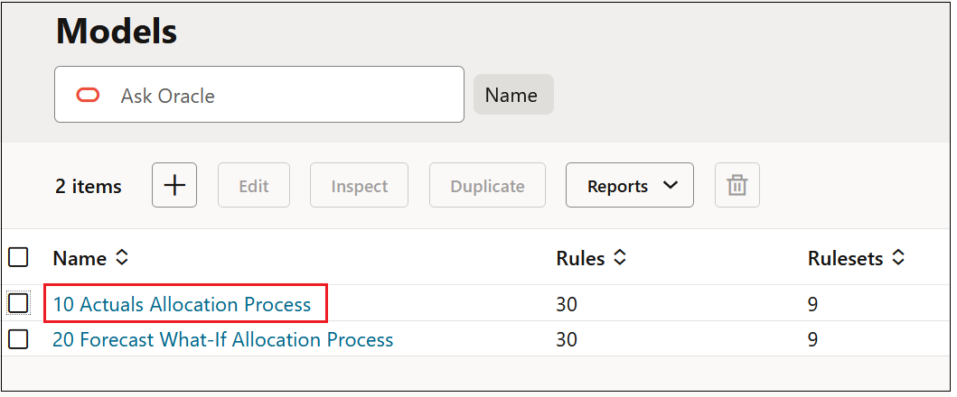

  1. En la página Modelos, haga clic en el hiperenlace de un modelo.
    Por ejemplo, en la aplicación de ejemplo BksML50, puede hacer clic en el enlace del modelo Proceso de asignación basado en 10 valores reales.
    Pantalla Modelos con la opción Proceso de asignación basado en 10 valores reales seleccionada

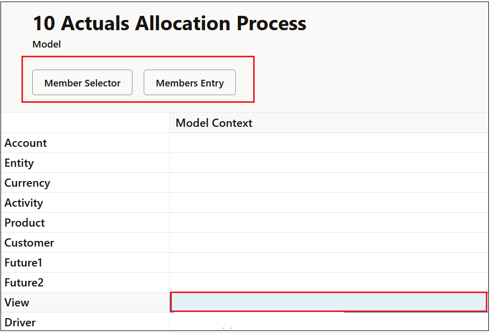

    Para definir selecciones de miembros predeterminados para una dimensión, haga clic en una fila junto a la dimensión en la columna Contexto de modelo y, a continuación, haga clic en Selector de miembros o en Entrada de miembros.
    Por ejemplo, para definir selecciones de miembros para la dimensión View, haga clic en la columna Contexto de modelo junto a View.
    Pantalla de definición de Contexto de modelo con la dimensión View seleccionada

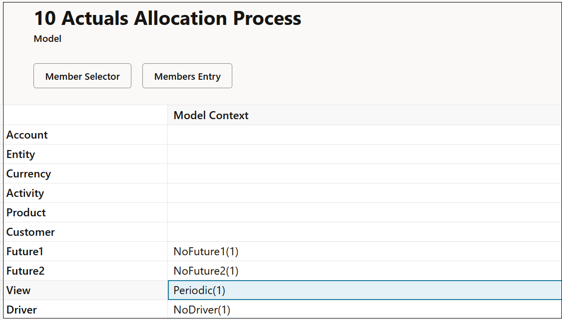

    También puede definir selecciones de miembros para varias dimensiones. Para ello, haga clic en las filas junto a las dimensiones deseadas de la columna Contexto de modelo y, a continuación, haga clic en Selector de miembros o en Entrada de miembros.
    Para definir la selección de miembros predeterminados para todas las dimensiones del modelo, haga clic en Contexto de modelo para seleccionar todas las filas.
    Pantalla de definición de Contexto de modelo con todas las dimensiones seleccionadas

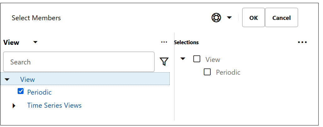

    • Selector de miembros
      Haga clic en Selector de miembros para abrir el cuadro de diálogo Seleccionar miembros, donde puede seleccionar los miembros que desea agregar a la dimensión.
      En este ejemplo, el miembro Periódico se ha agregado a la dimensión View.
      Cuadro de diálogo Seleccionar miembros con el miembro Periódico seleccionado para la dimensión View
      Al realizar las selecciones de miembro predeterminadas, solo puede seleccionar miembros de nivel 0. Consulte Uso del Selector de miembros.

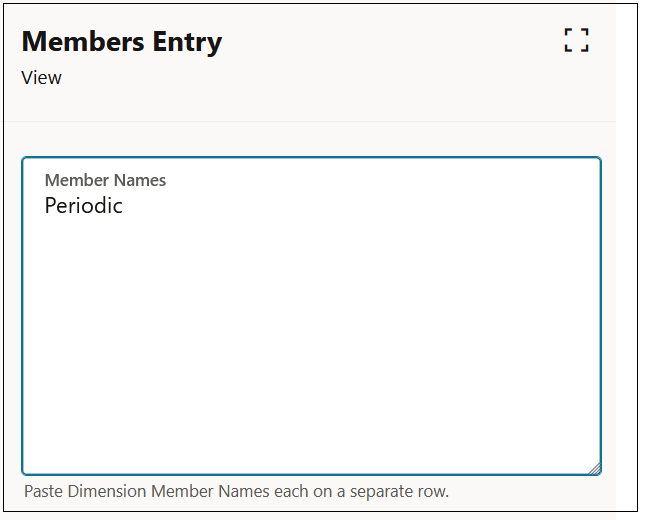

    • Entrada de miembros
      Si conoce los nombres de miembros que desea agregar a una dimensión, haga clic en Entrada de miembros e introduzca manualmente los nombres. Esta puede ser una buena manera de agregar miembros si tiene que agregar varios miembros. Por ejemplo, si tiene una lista de miembros en una hoja del cálculo de Excel, puede copiar estos miembros de Excel y pegarlos en el cuadro de diálogo Entrada de miembros.
      Cuadro de diálogo Entrada de miembros con Period seleccionado para la dimensión View

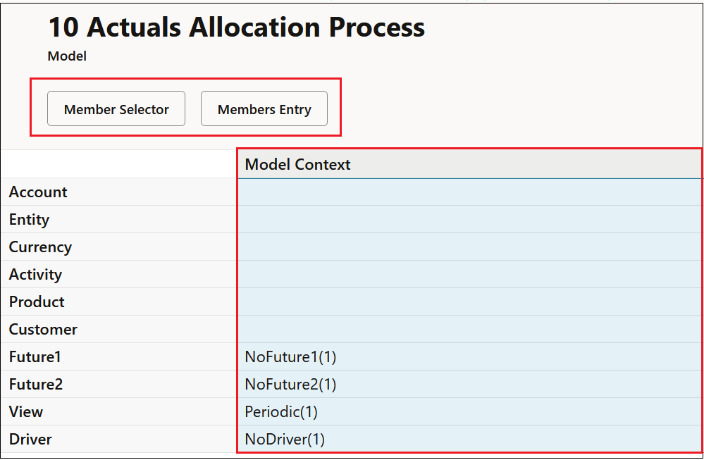

En la aplicación de ejemplo BksML50 proporcionada con Enterprise Profitability and Cost Management, se ha definido un contexto de modelo para el modelo Proceso de asignación basado en 10 valores reales de la siguiente manera:
Figure 8-2 Contexto de modelo de ejemplo para el modelo Proceso de asignación basado en 10 valores reales
