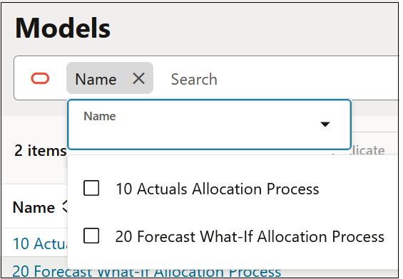

Búsqueda de un modelo
Si tiene varios modelos, puede buscar un modelo por nombre.
Para buscar un modelo:
  1. Haga clic en el mosaico Nombre o arrástrelo hasta Buscar.
    La lista desplegable muestra una lista de modelos existentes. Puede seleccionar un modelo en la lista desplegable o escribir el nombre del modelo.
  2. Seleccione o introduzca el modelo que desee y, a continuación, haga clic de nuevo en la página principal Modelos para mostrar el modelo seleccionado.
    Página Modelos con Nombre en el área de texto Buscar
    La página Modelos muestra solo el modelo seleccionado.
Tip:
Haga clic en la X para eliminar el modelo de Buscar y volver a mostrar todos los modelos en la página.

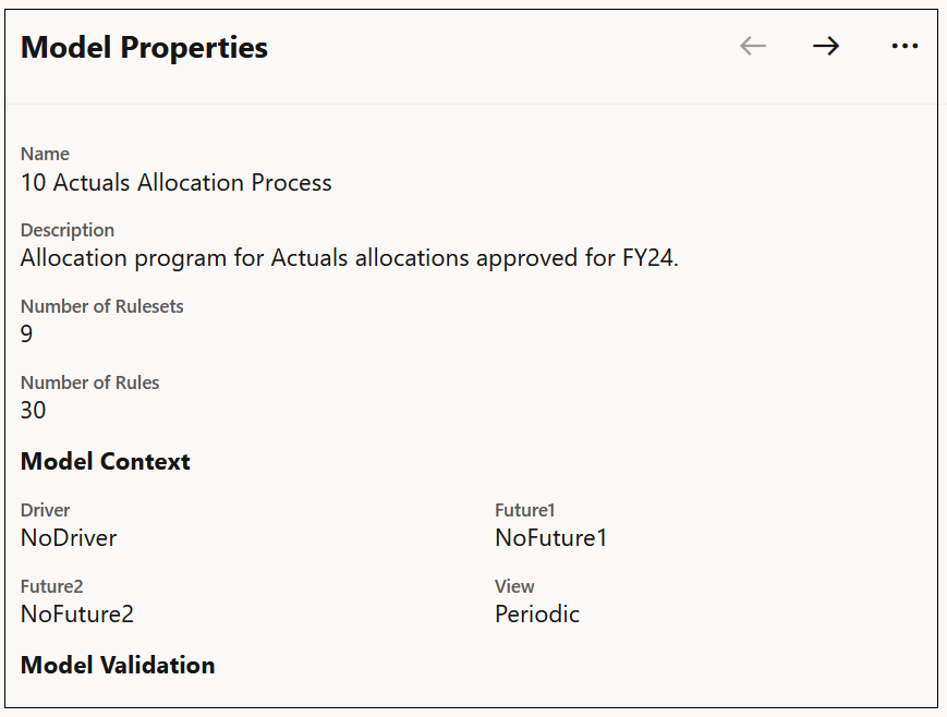

Inspección de un modelo
La inspección de un modelo le permite ver toda la información asociada al modelo.
Para inspeccionar un modelo:
  1. En la página Modelos, seleccione un modelo y, a continuación, haga clic en Inspeccionar.
  2. En Propiedades de modelo, revise la información del modelo.
    Ejemplo de propiedades de modelo
  3. Haga clic en Icono Siguiente (Siguiente) para ver información sobre los modelos siguientes, o bien haga clic en Icono Más acciones (Más acciones) y, a continuación, seleccione Cerrar para volver a la página Modelos.

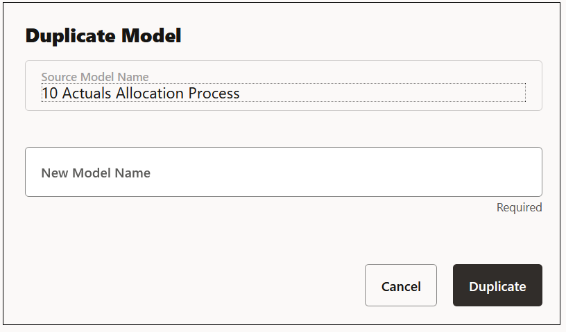

Duplicación de un modelo
Puede crear un duplicado de un modelo que conserve las reglas existentes y, a continuación, revisar el modelo duplicado con las nuevas reglas. Por ejemplo, puede conservar las reglas del modelo de un año en concreto en el modelo duplicado, pero revisarlo con nuevas reglas para otro año.
Para duplicar un modelo:
  1. En la página Modelos, seleccione un modelo y, a continuación, haga clic en Duplicar.
  2. En el cuadro de diálogo Duplicar modelo, introduzca un nombre para el modelo duplicado y, a continuación, haga clic en Duplicar.
    Cuadro de diálogo Duplicar modelo
    El modelo duplicado aparece a continuación en la lista de modelos.
Al duplicar un modelo, también se duplican todas las reglas del modelo.

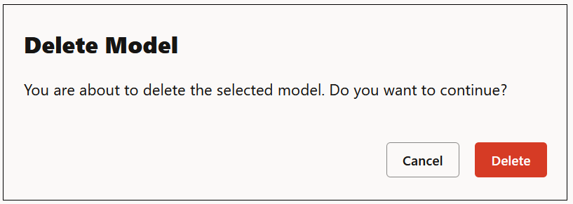

Supresión de un modelo
Si ya no necesita los modelos que creó, puede suprimir los modelos uno por uno.
Para suprimir un modelo:
  1. En la página Modelos, seleccione el modelo que desea suprimir.
    Solo puede seleccionar un modelo a la vez.
  2. Haga clic en Icono Suprimir (Suprimir).
  3. Haga clic en Suprimir para confirmar la supresión.
    Cuadro de diálogo Suprimir modelo
Al suprimir un modelo, también se suprimen sus reglas.
