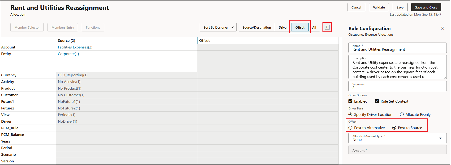

Para especificar dónde se contabilizar la compensación, haga clic en Icono Abrir configuración para abrir el panel Configuración de regla y seleccione una opción:
  • Contabilizar en ubicación alternativa: si selecciona esta opción, especifica un destino de dimensión para calcular los valores de compensación.
  • Contabilizar en origen: si selecciona esta opción, los miembros de la dimensión de origen seleccionados se utilizan como compensación.
Separador Compensación con las opciones de compensación en el panel Configuración de la regla
De forma predeterminada, el desplazamiento es el mismo que la ubicación de origen.

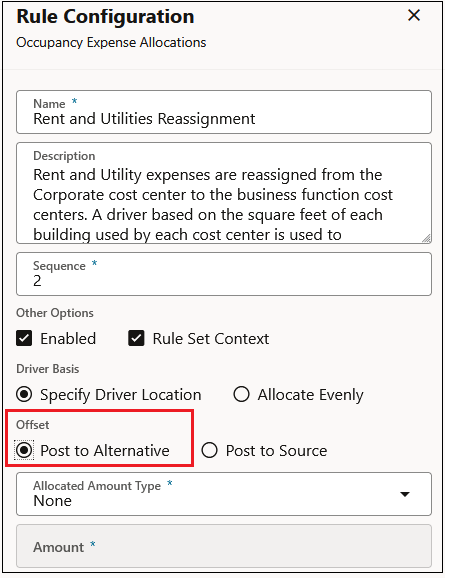

Para contabilizar la compensación en una ubicación alternativa:
  1. En el panel Configuración de regla, en Compensación, seleccione Contabilizar en ubicación alternativa.
    Compensación con la opción Contabilizar en ubicación alternativa seleccionada
  2. Haga clic junto a una dimensión de la columna Compensación y, a continuación:
    • Haga clic en Selector de miembros para abrir el cuadro de diálogo Seleccionar miembros, donde puede seleccionar el miembro de dimensión que desea utilizar para la compensación (consulte Uso del Selector de miembros), o bien
    • Haga clic en Entrada de miembros e introduzca el nombre del miembro de dimensión.
Tip:
Al publicar la compensación en una ubicación alternativa:
  • Debe seleccionar un miembro individual de nivel 0.
  • No tiene que seleccionar un miembro alternativo para cada dimensión. En su lugar, seleccione un miembro alternativo solo para las dimensiones cuyos miembros difieran de los miembros de la ubicación de origen.
