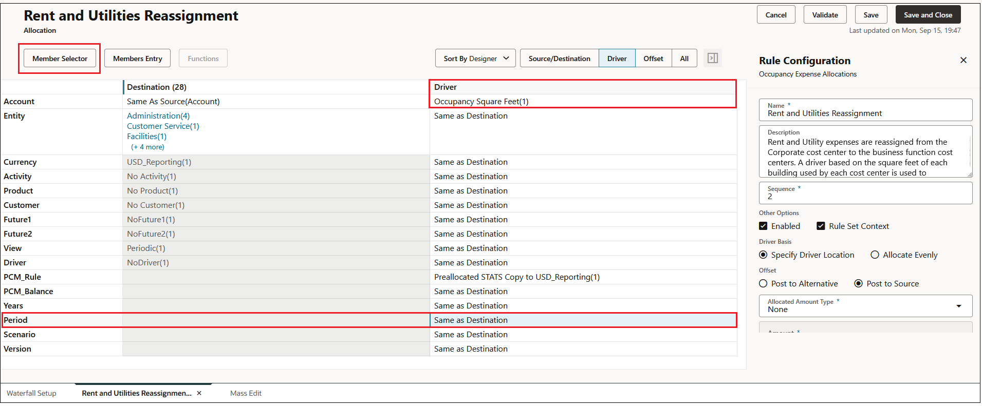

Por ejemplo, supongamos que desea crea un inductor para una regla Rent and Utilities Ressignment. En este ejemplo, asigna el alquiler y necesita conocer el valor de pies cuadrados de ocupación.
Supongamos que el valor de pies cuadrados de ocupación nunca cambia. Por lo tanto, no necesita importar el valor cada mes. En este caso, puede crear una variable de sustitución para pies cuadrados de ocupación y utilizar la variable de sustitución en el inductor de regla de asignación. Para ello, agregaremos una variable de sustitución a la dimensión Period de la siguiente forma:
  1. Haga clic en Igual que el destino junto a la dimensión Period y, a continuación, haga clic en Selector de miembros.
    Separador Inductor con las opciones Occupancy Square Feet, como inductor, e Igual que el destino seleccionadas para la dimensión Period

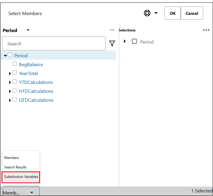

  2. Haga clic en Miembros en la parte inferior del cuadro de diálogo Seleccionar miembros y seleccione Variables de sustitución.
    Selección de miembros con variables de sustitución seleccionadas en la lista desplegable Miembro

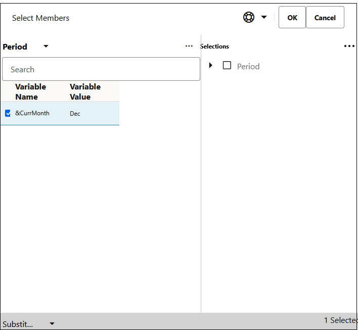

    Se muestran las variables de sustitución que se han definido para Period. En este ejemplo, se ha definido una variable de sustitución, $CurrMonth. Seleccione la variable de sustitución y haga clic en Aceptar.
    Cuadro de diálogo Seleccionar miembros con la variable de sustitución $CurrMonth seleccionada

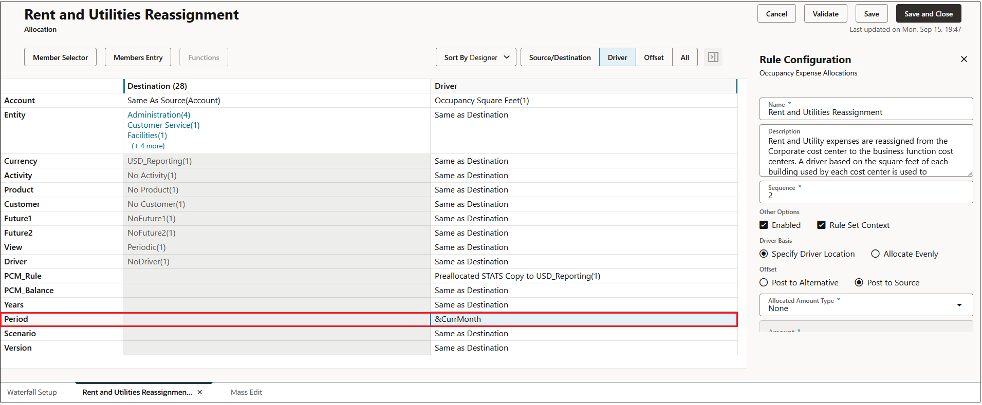

    Después de seleccionar la variable de sustitución $CurrMonth, esta se muestra como el valor de la dimensión Period en el separador Inductor de regla de asignación.
    $CurrMonth se muestra como la variable de sustitución que se utilizará en la dimensión Period
