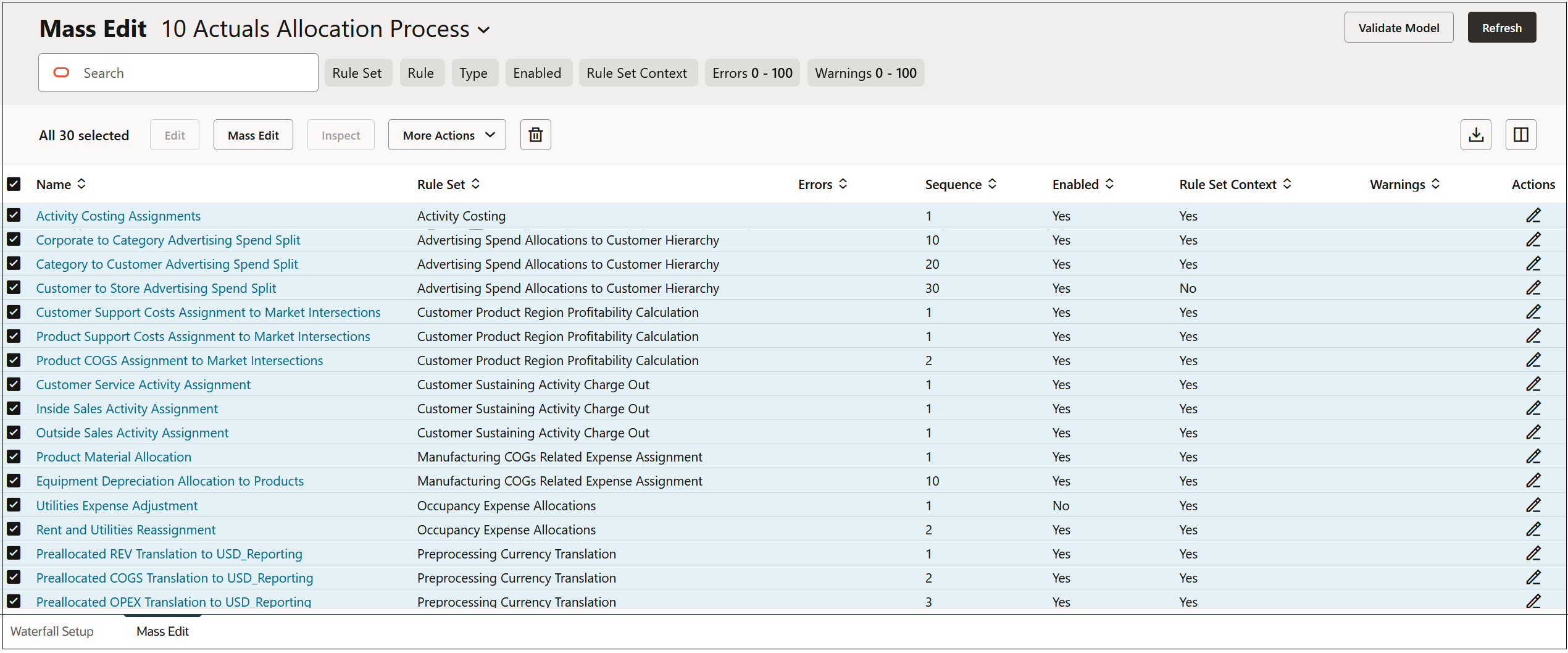

Utilice el separador Edición masiva para realizar ediciones en varias reglas a la vez. Esto resulta útil si tiene una gran cantidad de reglas y es consciente de que un cambio que esté realizando afectará a varias de sus reglas.
Por ejemplo, supongamos que tiene un modelo con un gran número de reglas y que desea agregar un miembro a todas las reglas de todos los conjuntos de reglas del modelo. En lugar de editar cada una de las reglas de forma individual en el separador Configuración de desglose, puede filtrar y seleccionar reglas en el separador Edición masiva y, a continuación, agregar el miembro a todas las reglas seleccionadas a la vez.
Separador Edición masiva
