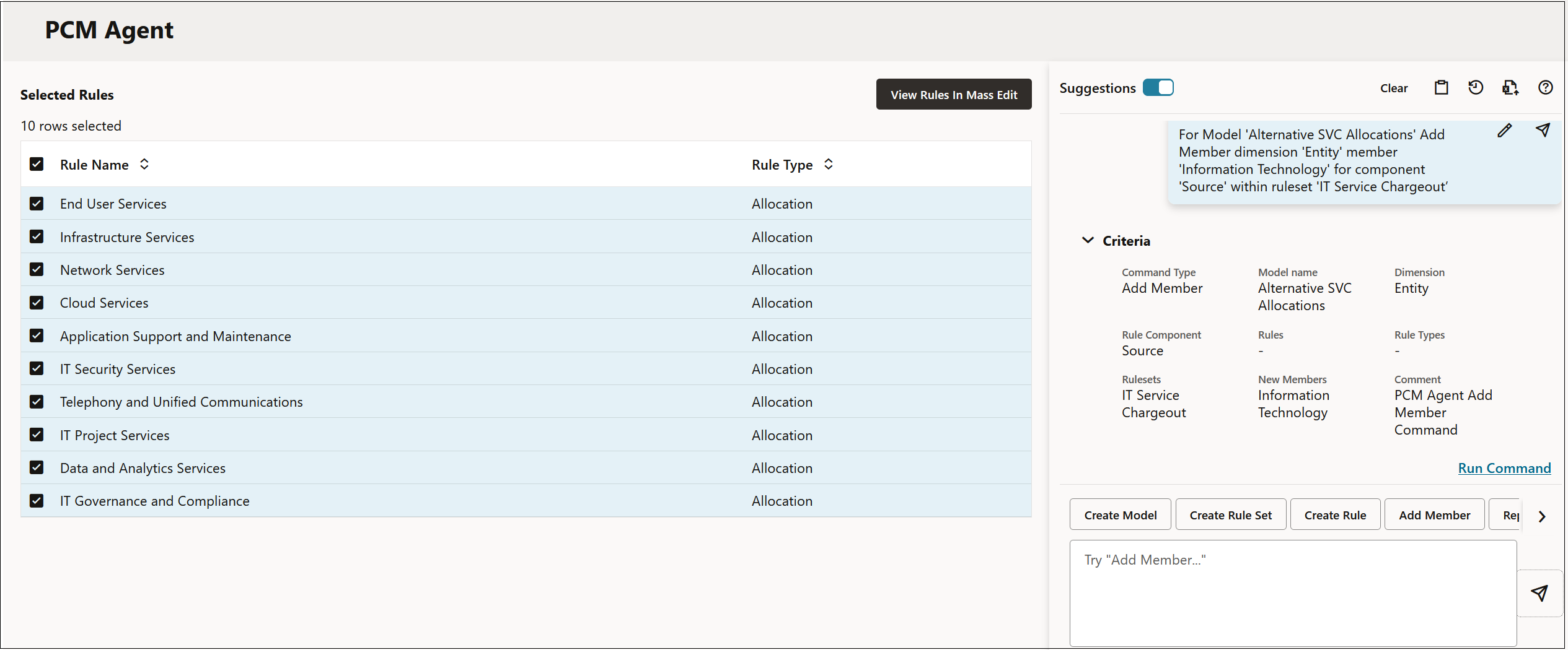

Después de introducir la solicitud de usuario y hacer clic en Botón Enviar (Enviar), la página Agente de PCM se actualiza con la información de la solicitud.
Figure 14-12 Vista previa de Agregar miembro
La página Agente de PCM muestra la solicitud de usuario para agregar un miembro

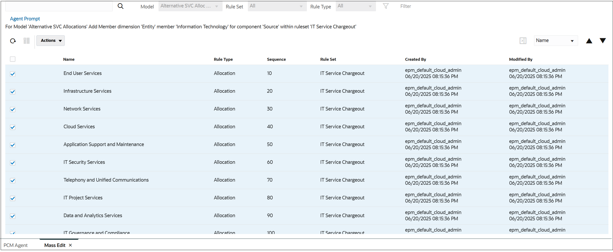

Haga clic en Ejecutar comando y, a continuación, en Ver reglas en edición masiva para ver el resultado de la solicitud para agregar un miembro.
Figure 14-13 Resultado de Agregar miembro
Separador Edición masiva que muestra el resultado de la solicitud de usuario para agregar un miembro
