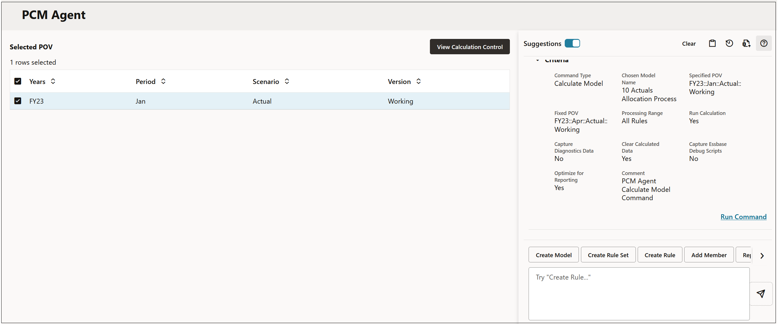

Después de introducir la solicitud de usuario y hacer clic en Botón Enviar (Enviar), la página Agente de PCM se actualiza con la información de la solicitud.
Figure 14-10 Vista previa de cálculo
La página Agente de PCM muestra la solicitud de usuario para ejecutar el cálculo

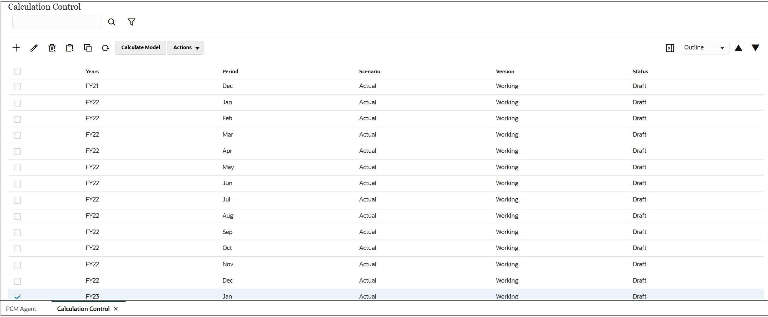

Haga clic en Ejecutar comando y, a continuación, en Ver control de cálculo para ver los resultados del cálculo.
Figure 14-11 Resultado del cálculo
Pantalla Control de cálculo que muestra los resultados de la solicitud de cálculo
