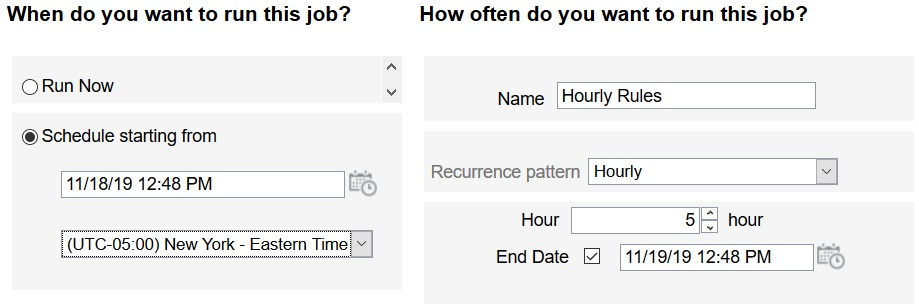

Los trabajos por horas se ejecutan según un horario basado en los valores que se hayan definido en los campos Programar a partir de y Hora. El programa de trabajos Por hora se reinicia cada día a medianoche, y el trabajo recurrente se inicia en la primera hora, en la segunda hora, en la tercera hora (etc., hasta un máximo de 12 horas) a partir de la medianoche, en función del valor que se haya seleccionado en el campo Hora.
Pantalla en la que se muestra cuándo y con qué frecuencia se ejecuta un trabajo
Por ejemplo, si se especifica un valor de 5 en el campo Hora, las horas durante las que el trabajo se ejecutará cada día son las12:00 AM, las 05:00 AM, las 10:00 AM, las 03:00 PM y las 08:00 PM. La hora de inicio indica la hora y el minuto en los que el sistema debe iniciar el seguimiento del programa, y la hora de finalización, que es cuando debe detenerlo. Por lo tanto, si la hora de inicio es las 12:48 PM del 18/11, significa que las 12:48 AM, las 5:48 AM y las 10:48 AM ya han pasado en el día actual (18/11) y que la siguiente hora disponible es las 3:48 PM, que es cuando se ejecutará por primera vez el trabajo programado. Posteriormente, se ejecutará a las 8:48 PM del 18/11. Sin embargo, el 19/11 comenzará desde el principio y se ejecutará a las 12:48 AM, las 5:48 AM, las 10:48 AM, etc. hasta que el sistema alcance la hora de finalización especificada (en este caso, las 12:48 PM del 19/11).
Cuando un trabajo abarca dos días, se ejecuta a medianoche del día siguiente y restablece el patrón de recurrencia.
