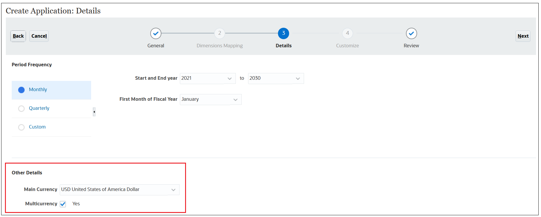

Especifique la moneda principal de la aplicación y establezca si la aplicación soporta varias monedas en la sección Otros detalles de la pantalla Crear aplicación: detalles. Si selecciona Sí para Varias monedas, se crea una dimensión Currency.
Pantalla Crear aplicación: detalles con las opciones de Moneda seleccionadas

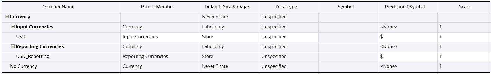

La moneda que seleccione para la moneda principal es el primer miembro de la dimensión Currency. Por ejemplo, si selecciona USD United States American Dollar como Moneda principal, se muestran en la dimensión Currency de la siguiente forma:
Dimensión Currency con USD visible como moneda
Una vez creada la aplicación, no puede cambiar esta opción. La compatibilidad con varias divisas está disponible para los miembros de nivel 0, independientemente de la moneda de base. Se utilizan las mismas monedas y tipos de cambio en los distintos cubos.
