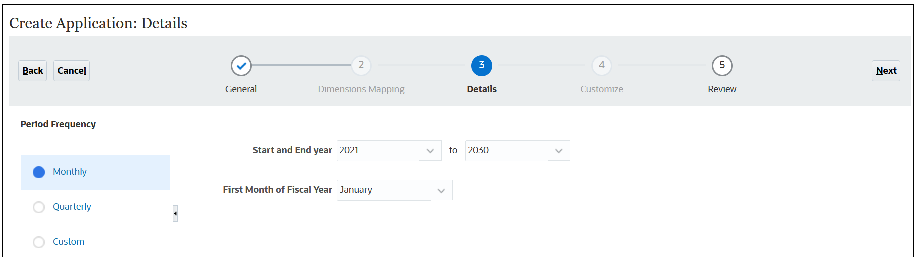

  • Mensual: si selecciona esta opción, introduzca el año de inicio y de finalización, así como el primer mes del año fiscal.
    Frecuencia de período con la opción Mensual seleccionada

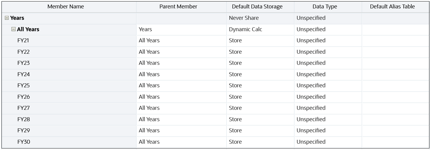

    Los años que introduzca para los años de inicio y de finalización determinan cuántos años se han creado en la dimensión Years.
    Por ejemplo, si el año de inicio es 2021 y el año de finalización es 2030, la dimensión Years se crea de la siguiente forma:
    Resultado de la dimensión Year

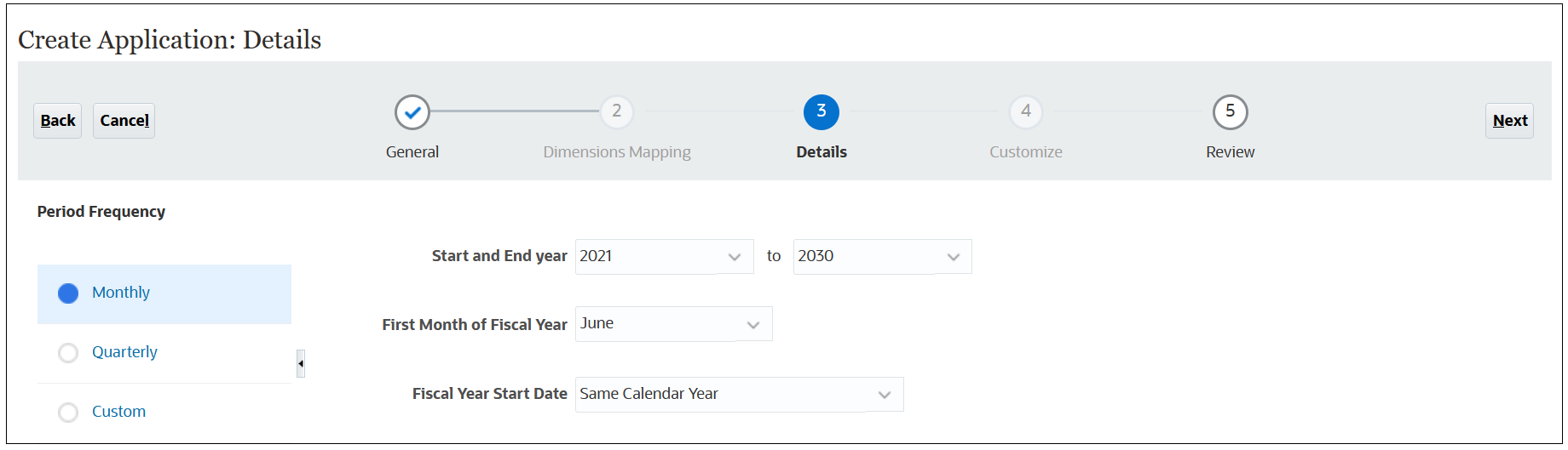

    El mes que introduzca para Primer mes del año fiscal determina cómo se crea la dimensión Period. Si establece el primer mes del año fiscal en cualquier valor que no sea Enero, especifique si el año fiscal comienza en el mismo año natural o en el anterior.
    Frecuencia de período con la opción Mensual seleccionada y el primer mes del año fiscal establecido en Junio

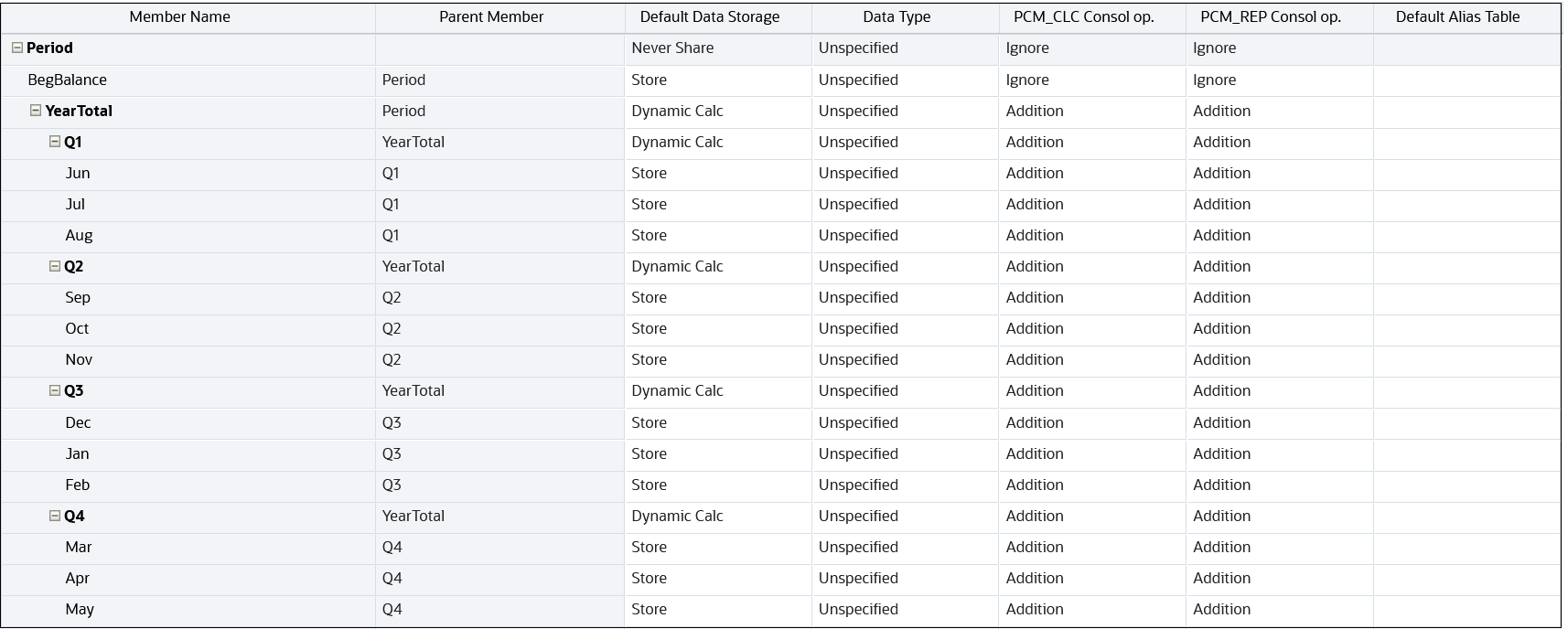

    Por ejemplo, si el primer mes del año fiscal es junio y la fecha de inicio del año fiscal está en el mismo año natural, la dimensión Period se crea de la siguiente forma:
    Resultados de la dimensión Period

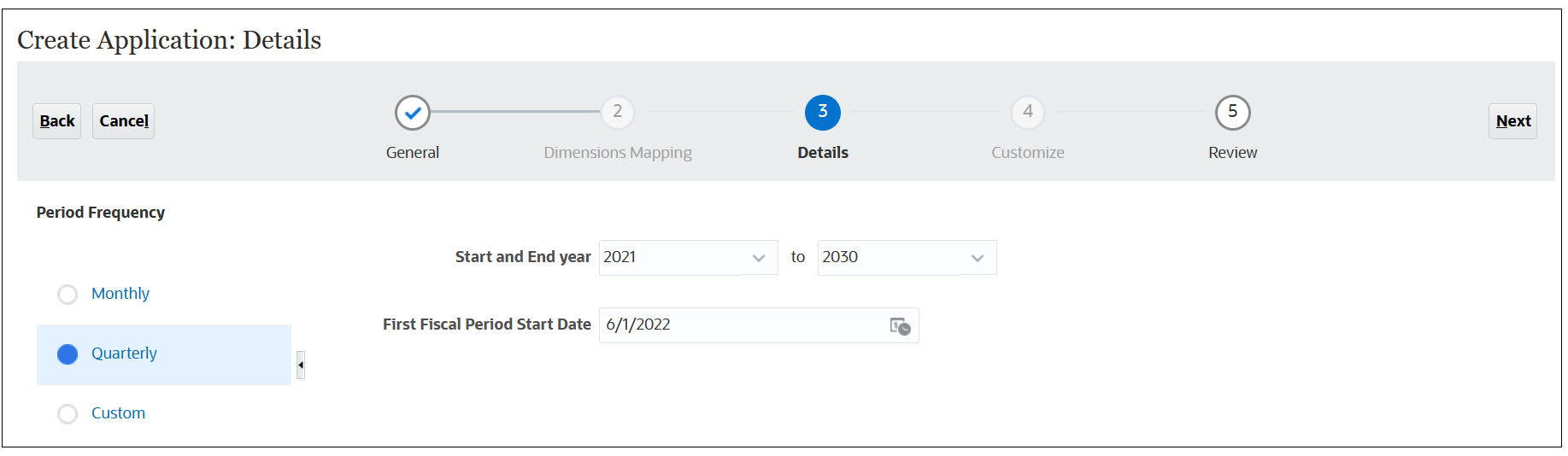

  • Trimestral: si selecciona esta opción, introduzca el año de inicio y de finalización, así como la fecha de inicio del primer periodo fiscal.
    Frecuencia de período con la opción Trimestral seleccionada

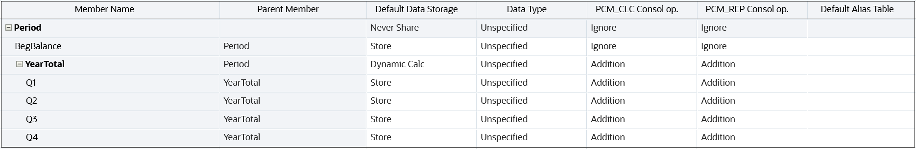

    Por ejemplo, si selecciona Trimestral y establece el año de inicio en 2021 y el año de finalización en 2030, también se crean las dimensiones Period y Years:
    Dimensión Period mostrando desde el T1 al T4

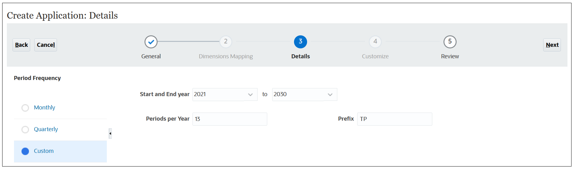

  • Personalizada: si selecciona esta opción, introduzca el año de inicio y de finalización, periodos por año y un prefijo.
    Frecuencia de período con la opción Personalizada seleccionada

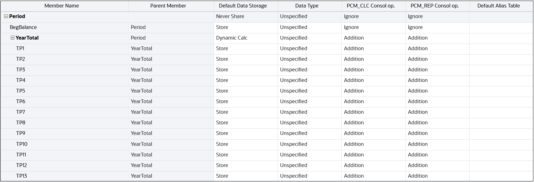

    Por ejemplo, si el valor de Periodos por año es 13 y el valor de Prefijo es TP, la dimensión Period se crea de la siguiente forma:
    Resultados de frecuencia de período con valor Personalizada
