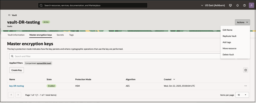

Para replicar el almacén:
  1. Abra el menú Navegación, busque "Identidad y seguridad" y seleccione Almacén.
  2. Seleccione el almacén que desea replicar y navegue hasta el separador Claves de cifrado maestras.
  3. En el menú Acciones, seleccione Replicar almacén.

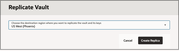

  4. Seleccione la región de destino.
  5. Haga clic en Crear réplica.
    Crear réplica
  • El almacén replicado y sus claves están disponibles en la región de DR.
  • El almacén y las claves conservan el mismo OCID que la región principal.
  • La replicación no crea nuevas claves. Hace que la misma clave esté disponible en todas las regiones.
  • Esto garantiza que se pueda utilizar la misma clave de cifrado durante el failover.
