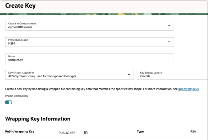

  5. Haga clic en Crear clave.
    Crear clave
  6. Introduzca los detalles necesarios:
    • Crear en compartimento: cree la clave en el mismo compartimento que el almacén
    • Modo de protección:
      • HSM: almacena y procesa en un módulo de seguridad de hardware (HSM).
      • Software: almacena la clave en la capa de software del servicio Vault.
    • Unidad de clave: algoritmo: AES
    • Unidad de clave: longitud: 256 bits
    Importar clave externa

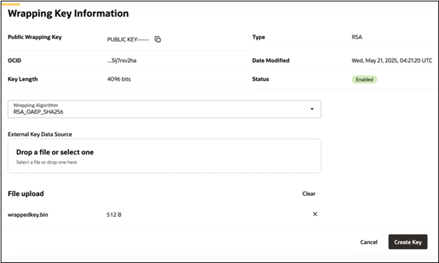

  7. Para importar una clave externa (por ejemplo, desde el HSM), active Importar clave externa.
  8. Descargue la clave de encapsulado pública en un archivo mediante el enlace Guardar.
  9. Encapsule el archivo de clave utilizando la clave de encapsulado pública mediante el algoritmo de encapsulado RSA_OAEP_SHA256. Consulte Encapsulado de la clave externa antes de la importación.
  10. Cargue el archivo de clave encapsulado mediante Origen de datos de clave externa
  11. Haga clic en Crear clave.

Cargue el archivo wrappedkey.bin en OCI Vault especificando el algoritmo de encapsulado RSA_OAEP_SHA256 para completar el proceso de importación de clave.
