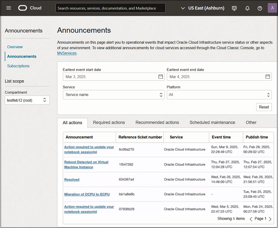

Para ver un anuncio:
  1. Haga clic en Anuncios (Anuncios) en la esquina superior derecha de la consola.
  2. Seleccione un compartimento diferente si desea ver las notificaciones para otro dominio de identidad.

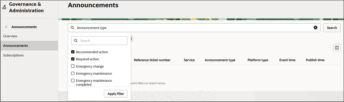

  3. Opcional: para buscar anuncios específicos, cree un filtro utilizando listas desplegables como Fecha de inicio de eventos más temprana, Fecha de finalización de eventos más reciente, Servicio y Plataforma.
  4. Opcional: aplique filtros adicionales en los anuncios utilizando un separador, como Acciones necesarias, Acciones recomendadas, Mantenimiento programado y Otro
  5. Haga clic en el anuncio para ver los detalles.

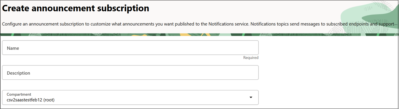

  2. En la página de lista Suscripciones, haga clic en Crear suscripción a anuncios.
  3. Introduzca un Nombre y una Descripción para el anuncio.
  4. Seleccione el Compartimento en el que desee que se cree la suscripción.
    Adición de nombre, descripción y compartimento

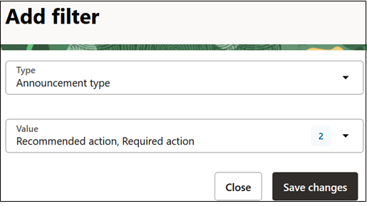

  6. Si ha seleccionado Solo determinados anuncios, en Filtrar grupo, seleccione Filtrar nombre de grupo y, a continuación, introduzca un nombre para el filtro.
  7. En Filtros, seleccione Tipo y, a continuación, seleccione las opciones de Valor para filtrar por tipo.
    No puede tener más de un filtro de un tipo concreto en un grupo de filtros. Para agregar otro filtro al grupo de filtros, si es necesario, seleccione, + Otro filtro para agregar más filtros. Los filtros basados en OCID de recurso no se pueden combinar con otros tipos de filtro del mismo grupo.
    Agregar filtro

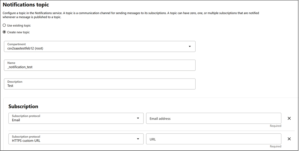

  10. En Tema de notificaciones, seleccione:
    1. Utilizar un tema existente para seleccionar un tema en el compartimento actual o en un compartimento diferente, si es necesario. Vaya al paso 13.
    2. Seleccione Crear nuevo tema para configurar un nuevo tema.
  11. Si selecciona crear un nuevo tema, introduzca el Compartimento, el Nombre y la Descripción.
  12. Seleccione el Protocolo de suscripción para los puntos finales de suscripción y proporcione la información necesaria según el protocolo.
  13. Para agregar más protocolos de suscripción, haga clic en Agregar suscripción.
