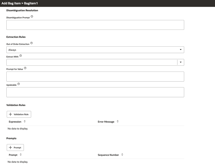

    5. En Agregar elemento de bolsa, rellene los apartados Solución de desambiguación, Reglas de extracción, Peticiones de datos, y Reglas de validación.
      Solución de desambiguación, Reglas de extracción, Peticiones de datos y Reglas de validación del cuadro de diálogo
      1. En Resolución de desambiguación, opcionalmente, puede introducir texto para solicitar al usuario la Petición de datos para desambiguación. Por ejemplo, introduzca el texto He encontrado más de una coincidencia posible. ¿Puede seleccionar uno de los siguientes productos?.
      2. En Reglas de extracción, de forma predeterminada, la Extracción desordenada está definida en Siempre.
      3. Puede dejar en blanco el campo Extraer con.
      4. En Petición de datos para valor, introduzca un fragmento de código Java parecido al ejemplo siguiente.
        <#if changePOVBag.value?has_content &&
        changePOVBag.value.EPM_DIMENSION?has_content &&
        changePOVBag.value.EPM_DIMENSION?lower_case ==
        'product'>true<#else>false</#if>
      5. En Reglas de validación, haga clic, si lo desea, en + Regla de validación para introducir una o varias reglas mediante una expresión y mensaje de error para cada una de ellas.
      6. En el apartado Peticiones de datos, puede hacer clic, si lo desea, en + Petición de datos para introducir una o más peticiones. Por ejemplo, elija el producto siguiente o introduzca un valor.
      7. Haga clic en Cerrar para guardar los cambios hechos.
