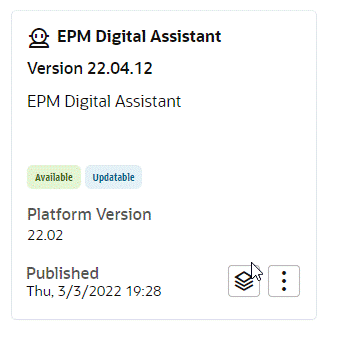

  2. Localice el mosaico de Digital Assistant.
    Obtención de EPM_DigitalAssistant del almacén de habilidades
  3. Haga clic en Menú de opciones (el menú Opciones) y, a continuación, seleccione Obtener en el menú desplegable.
