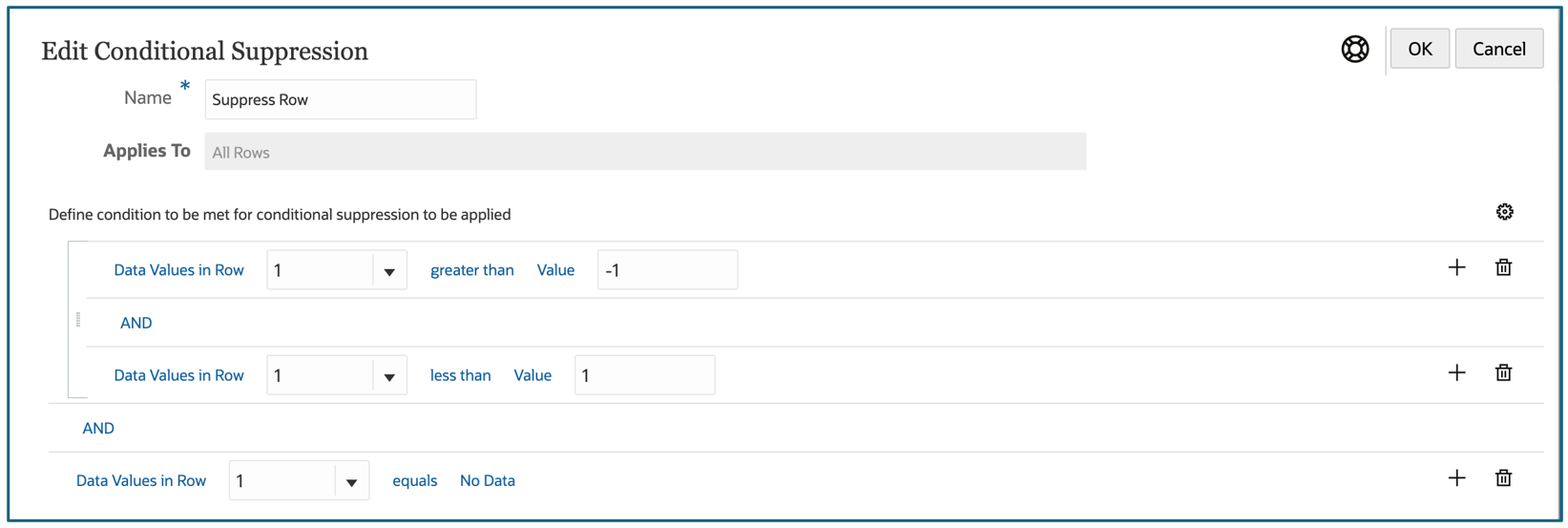

Los errores de sintaxis se muestran por lo general en el editor de formato/texto y supresión condicionales:
Los errores no relacionados con la sintaxis se muestran al obtener la vista previa del informe o la cuadrícula. Por ejemplo, si una supresión condicional de una fila hace referencia a la Columna B y esta columna se suprime de la cuadrícula, aparecerá un error al obtener la vista previa del informe:
