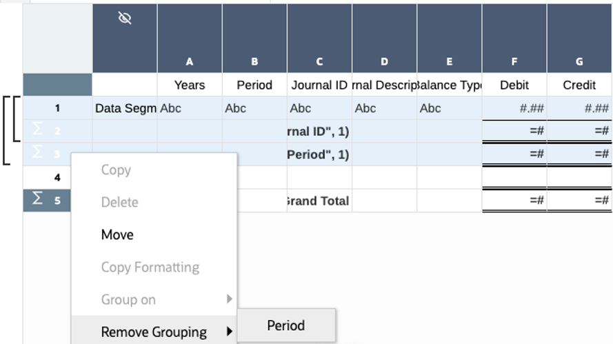

Para eliminar una agrupación de una selección de fila:
  1. En el editor de tablas, seleccione todos los segmentos de fila incluidos en la agrupación.
    Al eliminar una agrupación debe seleccionar segmentos consecutivos. No puede seleccionar segmentos no consecutivos.
  2. Haga clic con el botón derecho en las celdas de la cabecera de fila seleccionadas, seleccione Eliminar agrupación y, a continuación, seleccione el nombre del atributo para eliminar la agrupación.
    eliminar agrupación
  3. La agrupación se eliminará.
